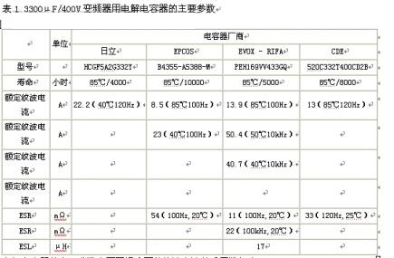

  d.电解电容器的主要参数
  电解电容器的主要参数如表1。
电解电容器的主要参数

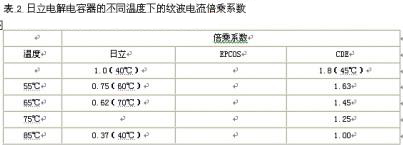

  电解电容器的主要参数在不同温度下的纹波电流倍乘系数如表2
  通过折算,日立HCGF5A2G332Y电解电容器在85℃条件下的额定电流为:
  22.4 x 0.37 = 8.214(A)
  明显低于RIFA-EVOX、CDE电解电容器,也低于EPCOS电解电容器。

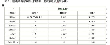

  电解电容器的主要参数在不同频率下的纹波电流倍乘系数如表3
  通过表1~表3可以看到EVOX - RIFA所给的数据比较完全,其他的需要附加数据(如表2、表3)和一些特性曲线补充,EPCOS、CDE相应的给出如图1的寿命与温度、纹波电流的关系曲线、阻抗频率特性以及其它相关特性曲线。这样就基本能比较完整的表述电解电容器的基本特性,相应的日立电解电容器则没有给出完整的数据。

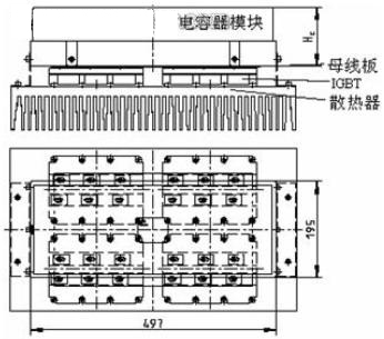

  从上述两电容器的参数可以明显看到:与铝电解电容器相比,ESR、最大有效值电流、寄生电感、浪涌电压/额定电压的比值、浪涌电流均明显优于铝电解电容器,还有一个重要因素就是薄膜电容器的寿命是铝电解电容器所无法相比的。如某种用铝电解电容器滤波的变频器的结构如图2。
用铝电解电容器滤波的变频器的结构
        采用变频器专用薄膜滤波电容器的变频器的结构如图3。
  通过两图比较可以看到,采用变频器专用薄膜滤波电容器的变频器结构相对简单。结构简单的一个最大好处之一就是母线寄生电感更低,因为变频器专用电容器模块可以直接装在母线板上,这样所产生的寄生电感将明显小于装在散热器旁边的铝电解电容器用铜板或母线连接到IGBT的方式。

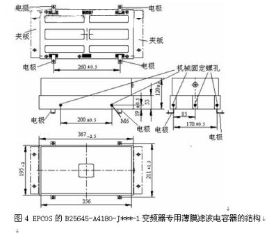

  变频器专用薄膜滤波电容器的结构与装配方式
  以EPCOS的B25645-A4180-J***-1变频器专用薄膜滤波电容器的结构为例,如图4。电容器的引出端为铜板,装配方式可以是将电极用螺栓固定在直流母线板的正、负极,实现电气连接,这样的电气连接电容器与直流母线所包围的空间将非常小,因而所产生的寄生电感也将非常小。再用L型固定夹板将电容器模块固定在散热器上,完成电容器模块的机械固定,如图3的安装方式 。
