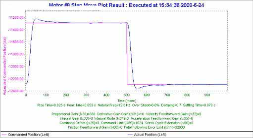

  从图5中,系统还有三个控制环路。最里面的是电流环,其次是速度环,最外是位置环。电机自整定通过后,主要的调试就是调整这三个参数的PI参数。首先是电流环,该参数一般采用变频器默认参数,在现场无检测仪器的情况下,调整的依据可简化如下:全速运行,观察电机有无振动或啸叫,如有,则需调整,此种情况一般表明参数过强。进行零速锁定运行,观察锁定动作是否干净利索,锁定是否有力,可以逐步增加电流环PI直至感觉电机轴明显振动,此时适当回调PI至一合适值,顺便也可以观察输出电流是否稳定。电流环参数位于F09组。接下来调整速度环,调整原理不进行论述,可以观察[F01.13]电机实测频率是否稳定,响应是否足够快。同时零速锁定时锁定力是否足够大,不够大则需调强PI。如下图所示,为系统的阶跃响应图。
系统阶跃响应图
  图6:系统阶跃响应图

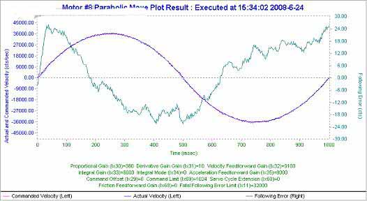

  最后是调整位置环。位置环主要调整动态位置偏差,一般的数控中心都有位置超差告警。在出场参数的基础上,一般需要强化位置环P参数。图7是在一个正反转过程中位置差的实际检测结果。可以看出整个过程动态误差不到25个脉冲(4倍频后)。
  图7 位置超差结果
