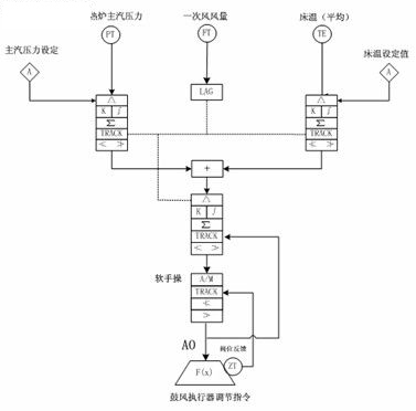

  一次风量指令在进行处理时,需要考虑燃料的特性及负荷变化情况,燃料不同时,助燃空气量会有所不同。负荷不同一次风量占总风量的比例也会发生变化,同时,如果床温偏高,增加一次风量;如果床温偏低,则减小一次风量。当床温偏高,增加了一次风量,则总风量相应增加,总风量调节回路输出减小,则一次风、二次风指令减小,最后达到平衡时,一次风增加,二次风减小,从而达到调节床温的目的。下图为鼓风机变频调节的控制方案,其它MCS方案不再赘述。
鼓风机变频调节的控制方案
  鼓风机变频MCS调节
