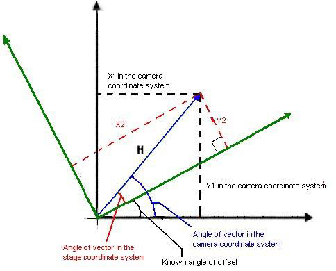

  下一步我们将要利用系统的相关信息来决定如何把相机坐标系统上点的位置转换到工作台坐标系统上。可以
  利用下图来更好地说明这种转换如何实现:假定将工作台从0,0移动到到相机坐标系统的新位置X1 和Y1(以蓝色代表),X1和Y1都位于第一象限内。
  关于坐标转换,您需要知道某点在工作台坐标系统中的X坐标和Y坐标,在图中由红色的虚线表示。在相机坐标系统中的X坐标和Y坐标是已知的,利用它们您可以很容易地计算出在相机坐标系统中的偏差角。利用相机坐标系统下的角度矢量减去已知的偏置角就能方便地得到工作台坐标系统中的角度矢量。利用矢量H作为斜边您可以构建一个直角三角形,Y2和X2是它的两条未知长度的直角边。对于直角三角形,当您知道其中一条边和一个角的大小,就能够计算出其余两条边的大小。由于我们已经通过计算得到了工作台坐标系统中的矢量角度的大小,就可以通过正弦定律和余弦定律来计算其余两条边的大小。结果如下:
  通过sin(theta3)=Y2/H 得到 H*sin(angle in stage frame)= Y2
  通过cos(theta3)=X2/H 得到H*cos(angle in stage frame)= X2
坐标图

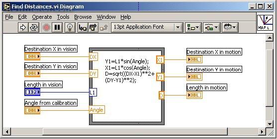

坐标转换的LabVIEW代码
  图5 坐标转换的LabVIEW代码
  利用这组简单的等式,您可以完成从已知的图像坐标系下的坐标到未知的工作台坐标系下的坐标的转换。在使用这种方式时需要注意的是,当矢量落在其它象限时等式会有所不同。然而,确定其它象限下坐标变换的等式和以上方法非常类似。
