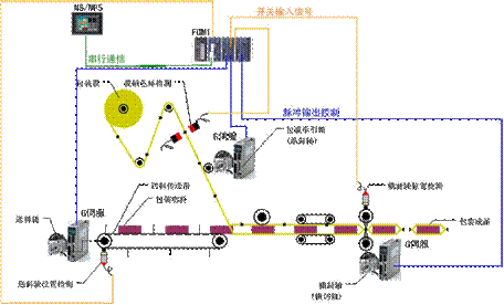

  启动检测定位完成后,机器将进入正常运行状态,其控制重点仍在于三轴的配合运行,工艺结构及控制图如图4:
三伺服枕式包装机的工艺结构及控制图
  图4 三伺服枕式包装机的工艺结构及控制图
  图中所标的三轴的功能及控制要求分别为:
  横封横切轴:

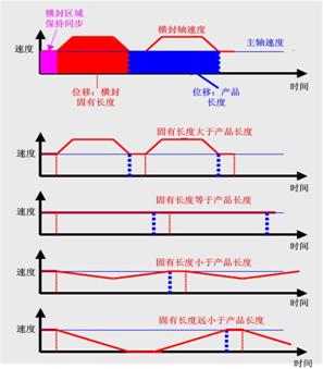

  切割包装膜,把每包包装物分离,并且热封包装口, 由伺服电机驱动一对带刀导辊旋转对包装物进行横封横切,在横封轴旋转一周的过程中,当转到横封过程的角度时,横封轴必须与主轴保持同步,当转到其他角度时,横封轴的速度需要改变,横封的周期时间与主传送带送入一个包装物品的时间相同。
  在这里,我们将进行横封过程的角度称为同步角,同步角的大小根据机械结构而定,目前使用最多的角度大小是66°左右。横封轴转到同步角时,必须与送料轴保持速度同步,而转到其它角度时,需要加速还是减速,取决于横封轴固有长度与产品长度之间的大小关系,固有长度的定义如图5所示:
固有长度的定义
  图5 固有长度的定义
  根据固有长度与产品长度之间的关系,横封轴转到同步角以外的角度时加减速控制要求入图6所示
横封横切轴控制速度要求
  图6 横封横切轴控制速度要求

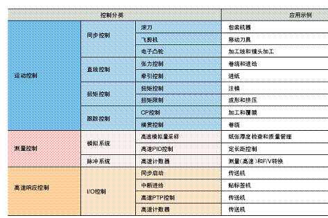

  FQM1可实现的控制功能如表1所示:
  表1 FQM1的控制功能
FQM1的控制功能

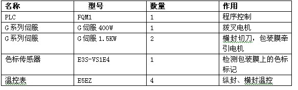

  OMRON系统产品配置清单如表2:
OMRON系统产品配置清单
    表2 OMRON系统产品配置清单

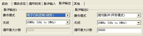

  本文中的虚轴实际上使用了一个MMP模块的实际脉冲输出通道(脉冲输出2),设置方式如图10:
MMP模块设置图
  图10 MMP模块设置图
  操作模式为绝对脉冲(环形模式),循环最大计数:30000。使用SPED指令直接输出脉冲每到脉冲值到30000时自动清零。也就是每发送30000个脉冲相当于包装一个包装物,可以根据包装速度计算出发送的脉冲频率。

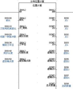

  由于FQM1传承了OMRON PLC的功能块及ST语言编程功能,因此在这里计算对应关系的算式可以用ST语言执行,并组成功能块如图12所示:
横封切刀与虚轴对应关系计算
  图12横封切刀与虚轴对应关系计算

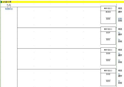

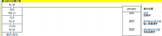

  计算出对应关系后,将对应关系得数据输入APR指令的CAM表如图13,再由APR指令根据虚拟轴的实时位置信息求出横封横切轴的位置,如图14:
APR指令表的制作
  图13 APR指令表的制作
APR指令执行
  图14 APR指令执行

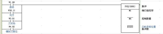

  由于FQM1中的PULS指令经过设置只需要给定绝对位置值就会自动计算出输出频率控制伺服系统,因此最后只需将APR指令中横封横切刀的位置地址作为PULS指令的目标位置,即可完成横封横切轴的凸轮控制,如图15:
PULS指令执行
  图15 PULS指令执行

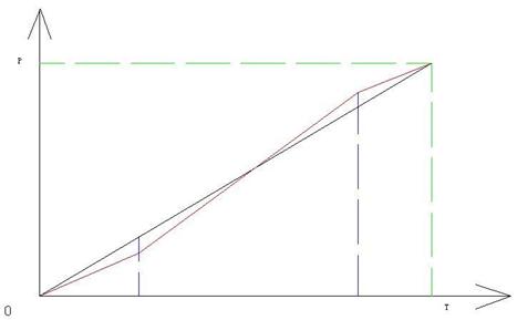

  如果出现色标偏差可以修改袋长对应的脉冲数的最大值,即修改了线性对应关系,如图16所示,从而在下一周期中改变膜轴的位置,保证色标位置的准确性。
膜轴与虚轴点数线性对应关系图
  图16膜轴与虚轴点数线性对应关系图

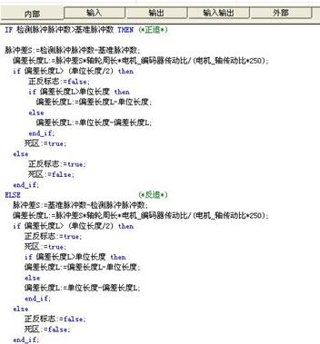

  在这里需要注意的是:检测出偏差后,需要进行判断色标是超前还是滞后(可以在功能块中计算,ST语言比较合适),但是超前和滞后会有四种情况,有超前一个袋长的情况,没有一个袋长的情况;滞后一个袋长的情况,不到一个袋长的情况,如果不注意处理,就会发生误纠偏的情况。在这里,我们仍用ST语言编写功能块,对此情况进行处理,功能块与ST源代码如图17、18所示:
纠偏判断功能块
  图17 纠偏判断功能块
纠偏判断的ST源代码
  图18 纠偏判断的ST源代码
