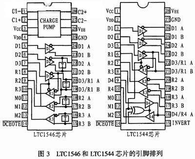

LTC1546和LTC1544芯片的引脚排列

  这两种芯片均采用28引线SSOP表面贴封装,图3所示为其引脚排列。

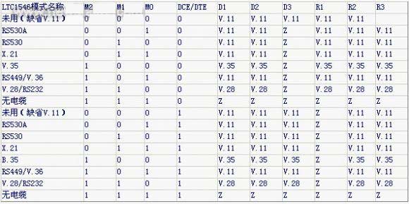

  由LTC1546/ LTC1544可组成一套完整的软件可选择DTE或DCE接口,以应用于数据网络、信息业务单元CSU 和数据业务单元(DSU)或数据路由器中,它支持多种协议,电缆终端可在片上提供,因此不再需要单独的终端设计。其中,LTC1546每个端口的一半用来产生和适当终止时钟和数据信号。LTC1544则用来产生控制信号及本地环路返回信号(Local Loop-back,LL)。接口协议通过模式选择引脚M0、M1和M2来决定,具体选择方式见表2。
  表2 通信协议的模式选择
通信协议的模式选择
  由表2可知,如果将端口设置为V.35模式,模式选择引脚应当为M2=1,M1=0,M0=0。此时,对于控制信号,驱动器和接收器将工作在V.28(RS232)模式;而对于时钟和数据信号,驱动器和接收器将工作在V.35模式。
  模式选择可通过控制电路或利用跳线将模式引脚接至地或Vcc 来实现对引脚M0、M1和M2的控制,也可通过适当的接口电缆插入到连接器上实现外部选择控制。若选用后者,则当移开电缆时,全部模式引脚均不连接,即M0=M1=M2=1,此时LTC1546/ LTC1544进入无电缆模式。在这种模式中,LTC1546/1544的供电电流将下降到500μA以下,并且LTC1546/ LTC1544驱动器输出将被强制进入高阻状态。同时,LTC1546的R2和R3接收器应当分别用103Ω端接,而LTC1546和LTC1544上的其它接收器则应通过30kΩ电阻接到地。

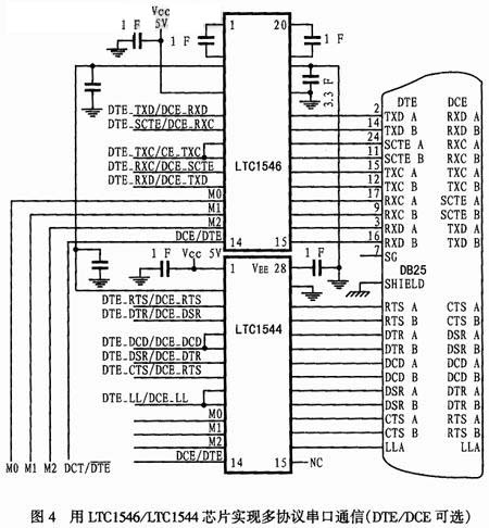

  图4为一个带有DB-25连接器端口并可被设置为DTE或DCE工作模式的多协议串口通信电路,图中LTC1546/LTC1544芯片一边与连接器相连,另一边接至HDLC芯片,M0、M1、M2及DCE/DTE引脚接至EPLD硬件控制电路以实现对通信协议和工作模式的选择。其中DTE或DCE工作模式需要连接对应的电缆以保证正确的信号发送。例如,在DTE模式中,TxD信号通过LTC1546的驱动器1发送到引脚2和14。在DCE模式中,驱动器则将RxD信号发送到引脚2和14。
  图4中,LTC1546采用一个内部容性充电泵来满足VDD和VEE。其中,VDD为符合V.28的正电源电压端,该端应连接一只1F的电容到地;VEE为负电源电压端。一个电压倍增器在VDD上将产生大约8V电压,而电压反相器则将在VEE上产生大约-7.5V的电压。四只1μF电容均为表面贴装的钽或陶瓷电容,VEE端的电容最小应为3.3μF。所有电容耐压均应为16V,同时应尽可能放置在LTC1546的附近以减少EMI干扰。
  在V.35模式中,LTC1546中的开关S1和S2将导通,同时应连接一个T型网络阻抗,以将接收器的30kΩ输入阻抗与T网络终端并联起来,但不会显著影响总输入阻抗,因此对于用户来说,这种模式下的电路设计与其它模式下完全相同。
  由于LTC1546是3驱动器/3接收器的收发器,LTC1546是4驱动器/4接收器的收发器,所以如果同时采用RL、LL和TM信号,则LTC1546/LTC1544就没有足够的驱动器和接收器。因此,可用LTC1545来替换LTC1544。LTC1545为5驱动器/5接收器的收发器,它能够处理多个可选的控制信号,如TM和RL。
