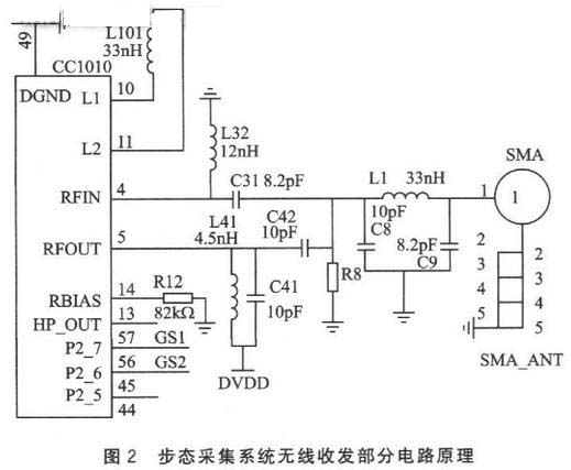

  (1)CCl010与天线间的RF收发电路的设计
  本没计采用了Chipeon公司推出的单片、多频段、低功耗、超高频射频芯片CCl010。芯片采用0.35μmCMOS技术制成,内嵌高性能的805l微控制器、32 KB的Flash程序存储器、2 048+128字节SRAM、3通道lO位ADC、4个定时器、2个PWM、2个UART、SPI及26个通用I/O等。CCl0l0适用于家庭自动化、安防系统、遥控开锁、遥感勘测、遥控玩具等诸多无线应用领域。本设计采用CC1010实现步态加速度信号的无线采集。
  RF收发部分的电路如图2所示。C31为输入匹配电容,L32为输入匹配电感,同时L32还用于阻止直流偏置信号的输入;C4l、C42和L41共同实现发射输出电路的匹配。通过CCl010内部的发射/接收开关电路,收发器得以通过同一个50Ω的天线进行发射/接收操作。Ll、C8和C9组成一个低通滤波器,滤除高频谐波并且增加了频率的选择性,其阻抗为50Ω。元器件参数既可以按照CCl010datasheet上所给的值,也可利用Chipcon公司的SnaartRF Studio软件得到。
步态采集系统无线收发部分电路原理
  压控振荡器内嵌在CCl0lO芯片内,使用时只需要外接一个电感L101。电感最好选择线绕电感,根据所给参考值焊接上。然后用频谱仪查看其频率,根据其中心频率是否满足要求,适当调整其参数。L101应尽量靠近CCl0lO,并相对10和11两个引脚呈对称布置,其封装应选择0402或0603的小型封装。
  一般可选择单鞭天线、螺旋天线或在PCB上的环形天线。单鞭天线的长度为波长的l/4,可通过式L=7125/f计算。其中,L表示单鞭天线的长度,f为发射/接收频率。环形天线布在PCB上,使用非常方便;但由于其福射能力较差,所以接收/发射性能也稍差些。螺旋天线是单鞭天线和环形天线的一种折中方案,其尺寸大小和接收/发射能力介于两者之间。可根据需要选择合适的天线。一般来说螺旋天线更加实用。

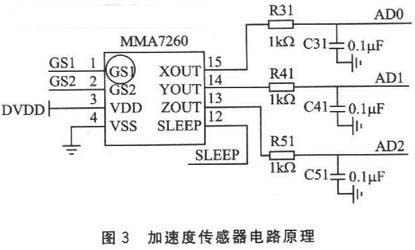

  本无线采集系统采用了Freescale公司最新推出的一款低成本、单芯片、三轴加速度传感器MMA7260。该微型电容式加速传感器融合了信号调理、单极低通滤波器和温度补偿技术,并提供了4种加速度测量范围,分别为1.5 g、2 g、4 g和6g。
  在CCl010与MMA7260的接口中,首先要考虑噪声问题。因为MMA7260内部采用了开关电容滤波器,有时钟噪声产生,所以需要在MMA7260的XOUT、YOUT和ZOUT三个输出端分别接RC滤波器;其次要考虑电压匹配问题,由于X、Y、Z轴方向的电压输出是0.45~2.85,CC1010的ADC最大输入范围是0~VDD。此处VDD为3.3 V,其范围恰好在ADC的输入范围之内,所以不用考虑额外的分压电阻。CC1010与MMA7260的接口电路如图3所示。R31/C31、R41/C41、R51/C51用于滤除MMA7260内部采样的开关噪声,GS1.GS2用于量程选择。
加速度传感器电路原理

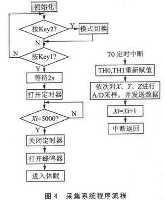

  采集系统的软件流程如图4所示。软件部分主要包括初始化程序、按键处理程序、A/D转换、数据存储、接收和发送程序。其中初始化程序包括单片机端口初始化、RF部分初始化、ADC部分初始化和T0初始化。在按键处理程序中,Key2为自动方式和手动方式选择键。若为自动方式,则实时发送数据;若为手动方式,则等数据采集完成后,按下Keyl才会发送。

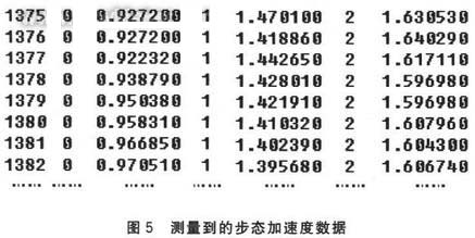

  每个测试对象测试完毕后,其连续测量的5组步态加速度数据随之保存在PC机,部分数据如图5所示。图5中的第一列数据为数据的序号,试验中要求每个测试对象每组采集5000个数据;第2、4、6列表示数据所占模数转换的通道号;第3、5、7列就是相应通道的加速度数据。
测量到的步态加速度数据

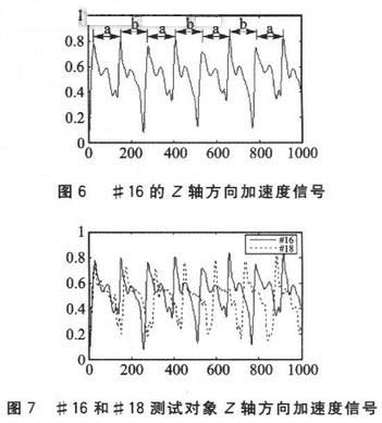

  下面以16号测试对象的Z轴方向上的数据为例进行说明。18号测试对象Z轴方向的部分步态加速度数据,如图5中第3列数据所示。在Matlab中,可以得到其相应的波形,如图6所示。从信号的轮廓可以看出,步态信号是周期性信号。因为“左”步态和“右”步态不一定完全对称,因此信号被划分为a步态和b步态。
  图7为16号和18号测试对象在Z轴方向的速度信号。从图7可以看出:不同的测试对象,其加速度信号的幅度、周期以及变化的速率等有着明显的差异。
