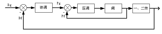

  纸机碱回收控制中浓黑液在线测量一直是一个难题,而浓度控制是碱回收蒸发工段的最终控制目标,其控制效果的好坏对后续燃烧工段起着举足轻重的作用,虽然浓黑液的浓度无法直接测量,但在本项目中可利用黑液的沸点在一定的压力下随其浓度的增大而升高的特性进行间接测量。即D= F(P,T)其中 D:浓度P:压力T:温度。为了使系统更稳定,对浓黑液的浓度和进效蒸汽实施串级控制方案。事实证明在对驻马店遂平白云纸业的工程中不但效果稳定而且节能。如图:
浓黑夜浓度控制方案

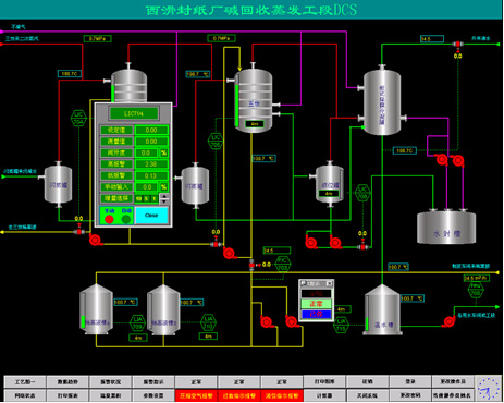

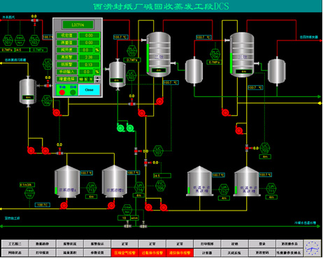

  这部分主要由操作站、工程师站和打印机(外部设备)组成,实现人机接口。它的主要功能是集中各分散过程控制装置送过来的信息,通过监视和操作,把操作和命令下送到各分散控制装置。工业控制PC以Wincc作为人机界面,并分别设置了操作员站和工程师站。操作员站(OPU)用于画面显示、报警、泵和电机的手/自动启停以及现场各被控参数的采集、显示和控制,而工程师站(ENG)用于工程师对生产现场的监视、打印报表以及对工艺参数和控制器参数的修改等。操作员站和工程师站的画面组态软件选用SIEMEN公司的WINCC完成用户二次软件开发。PC的主要功能是显示工艺流程、电机及阀门等的运行状态及控制、故障报警、故障发生的部位及其处理方法;显示温度、液位等模拟量,并能通过打印机打印。WINCC是西门子公司专门为过程控制和现场监控开发的监控系统软件,本系统分别制作了蒸发工段一、蒸发工段二个工艺画面,画面中的各参数的设定都是随着PLC的改变而改变的。工作人员可以通过这些画面监控各个电动机的运行和池中液位的高低,而且可随时根据系统运行状况而直接控制电动机的运行。
  a蒸发工段工艺图
  b蒸发工段工艺图
  图3   蒸发工段工艺图

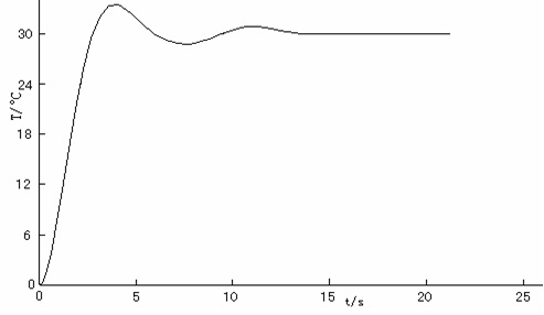

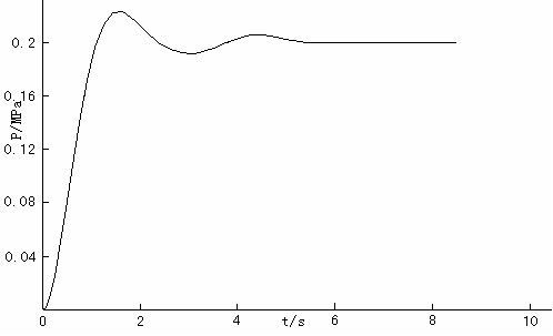

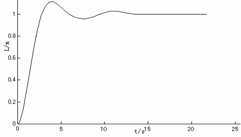

  图4~图6是蒸发器液位、板式冷凝器冷凝水的温度、蒸汽压力的仿真结果。
蒸发器稀黑液液位
  图4 蒸发器稀黑液液位
板式冷凝器冷凝水的温度
  图5  板式冷凝器冷凝水的温度
进效蒸汽的压力
  图6   进效蒸汽的压力
  从图4~图6可看出:3个被控参数在阶跃输入信号作用下的响应曲线的衰减比都近似于4:1,系统响应速度快,调节时间短,能很快达到稳定,系统超调量小,且控制精度都比较高,其动态性能、稳定性能都能满足厂方的要求,如精度为0.05,远小于厂方提出的0.02,蒸发器开机10秒左右,液位、温度基本稳定于设定值。
