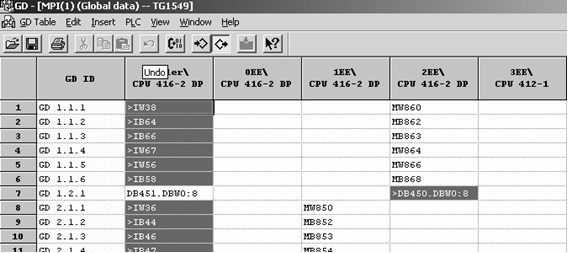

  在项目的实施中由于传动PLC之间采用MPI通讯,笔者在第一次项目实施中采用SIEMENS STEP7的程序库自带的程序块进行通讯。但在使用中发现利用程序块的方式并不稳定,每次在硬件配置后都会出现不明原因的中断。由于项目实施周期短,根本没有时间进行原因的查找,故障诊断分析。由于西门子提供了全局变量的通讯方式,并且其硬件方式也是利用MPI网络。笔者抛弃第一种方案,最终采用全局变量进行传动PLC间的通讯。事实证明这种方案简单易行且相当可靠。全局变量的通讯方式更多依赖于硬件配置,不需单独编程,对于通讯的变量可直接引用,并且全局变量的硬件配置的下载可以在线进行,PLC不需重启。
  全局变量的配置的部分界面如图四所示:
全局变量的配置的部分界面
  图四

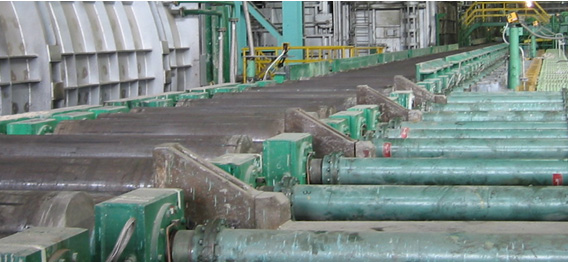

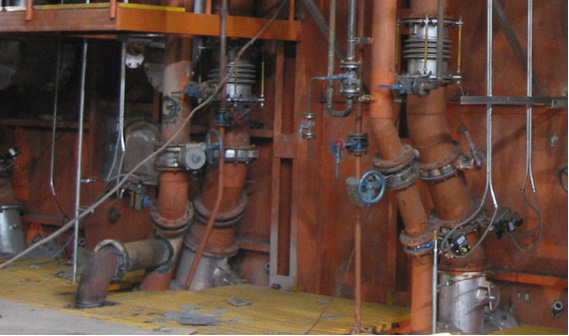

  3.     其中图五所示:上部为工艺管道,下部为脉冲燃嘴,是典型的工艺设备。图六为输送冷坯辊道组,是工业炉的主要设备之一。
上部为工艺管道
  图五
为输送冷坯辊道组
  图六
