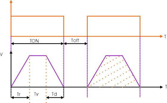

  出铜平均速度V和铜杆节距L、运行时间Ton和停止时间Toff有关:
  V=L/(Ton+Toff),其中Ton和Toff又由加工工艺所决定。
  在图4中,运行时间Ton又由升速时间Tr、高速运行时间Tv和降速时间Td组成,即:
  Ton=Tr+Tv+Td;
  在有限的Ton时间段内,要保证铜杆节距达到L的设计值,就必须使电机速度尽可能的高,而且在相当短的时间段内,尽量缩短升速时间Tr和降速时间Td,使电机在高速段有一定的运行时间,从而保证在Ton时间内的位移达到铜杆节距L的设计值。

  运行时间
  图4  运行时间
