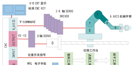

  1.控制系统6AXIS+1 AXIS的架构如下图:
64XIS+1 AXIS的控制架构
  图二 64XIS+1 AXIS的控制架构
  2.硬件的组成和6+1的设计架构实现

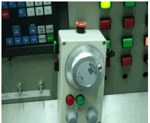

示教盒
  图三 示教盒
  中达六轴数控系统具有“示教和手摇轮测试”功能,通过必要的PLC编辑便可以激活这两个功能,方便编译和效验程序。
  当配合外部I/O和电子手摇轮,激活“示教”功能后,六轴机械手臂的工作方式是按“示教学习→生成NC程序→编辑修改NC程序→机械手臂再现执行”的过程来完成的,即由人用示教盒对机械手臂工作行为示教。示教过程中,数控系统会记录下机械手臂各运动关节终点的位置信息,并以NC代码的形式显示在CRT荧屏上。
  当机械手臂完成一个示教流程结束后,数控系统便会以NC代码的形式记录下一个数据队列。用户可以通过数控系统的标准CNC键盘对当前的NC程序进行必要的编辑,如添加运动速度,数控外部I/O控制等指令,这样数控系统便生成了机械手臂工作所需要的完整信息。
  当完成编辑后,激活数控系统的“自动运行”功能,数控系统便能自动依次读取这个数据队列和指令信息,并传达给下位伺服控制器和数控外部I/O控制机械手臂动作。
  当我们对“示教”生成的数据信息进行编辑完成后,在执行“自动运行”功能前,可以通过激活“手摇轮测试”功能,来再次校正编辑完的程序。
  当“手摇轮测试”功能被激活后,机械手臂会按照先前编辑的指令信息再现动作。伺服轴的运动速度由手摇轮的转动速度和MPG的倍率所决定,当手摇轮停止转动,伺服轴也会停止进给;如继续转动,伺服轴会继续执行动作,从而有效防止机械撞机。
  测试完成后,激活“自动运行”功能,机械手臂便会按照程序中设定的速度正常运行。

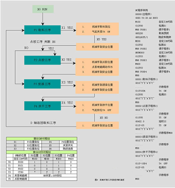

  4.灵活的外部I/O控制和辅助机能的实现
  机械手臂的末端执行机构是由电磁阀控制气体驱动气动缸完成机械手指的夹紧和放松动作。
  对于中达电通六轴数控系统的灵活外部I/O控制,不但可以通过对数控系统内部的PLC程序编辑来完成,还能够通过在NC程序中直接插入适当的简易I/0控制指令来实现。
  如G11 P1***指定OUTPUT***ON,下“RESET”指令无效。G12 P***等待INPUT***ON,程序才执行下一节指令,等等,通过这些指令用户可以灵活的实现外部I/O控制。
  机械手臂工作流程和NC编程如图:
机械手臂工作流程和NC编程

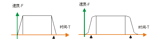

  同时,对于机械手臂在运转时机械结构产生的冲击,(特别是D轴,因为采用内部指令来源),通过激活台达-A系列伺服内置的CURVE平滑功能(参数1-34~1-36)来得到很好的解决。位置P-CURVE和速度S-CURVE平滑功能,可以对运动命令进行平滑处理,使得电机所产生的速度和加速度是连续的。可以很好的改善电机加减速的特性,在机械结构的运转上也更加平顺。
伺服系统的调节和指令平滑处理
  图五 伺服系统的调节和指令平滑处理
