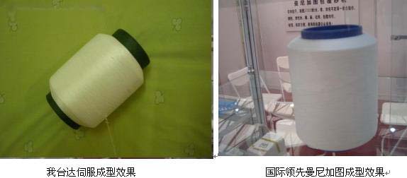

台达伺服成型效果和国际领先曼尼加成型效果
  4、结束语
  通过8月9月两个月的时间,我们已经使用不同纱线进行卷绕测试(40D-200D规格),现在的卷绕成型效果已经非常接近国际领先包覆丝机生产商曼尼加图的成型效果。
