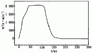

  根据以上分析,本文成功设计了一套基于PLC控制和工控机监控的纺织专用细纱机控制系统,并成功应用于某纺织厂的生产线中。工控机通过PLC串行通信监测的伺服电机启制动时速度的变化曲线如图4 所示。2个月成功运行表明,该系统设计合理、工作可靠。
伺服电机起制动速度变化曲线
  图4 伺服电机起制动速度变化曲线
