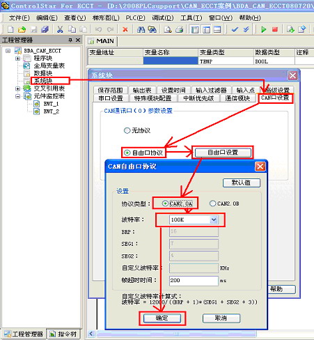

  ECCT的CAN通信功能支持CAN2.0A协议和CAN2.0B协议,通信波特率设置范围为5-100KBPS,可以通过艾默生CT PLC编程软件CONTROLSTAR FOR ECCT进行设置。具体使用步骤如下:
  1)基本设置:在工程管理器里双击“系统块”,在弹出的窗口选择“CAN口设置”,在“CAN口参数设置”里选择“自由协议”,然后单击后面的“ 自由口设置”按扭。在弹出的窗口选择协议类型“2.0A”或“2.0B”,然后再下拉选择“波特率”最后单击“确定”,把系统块下载到PLC里。

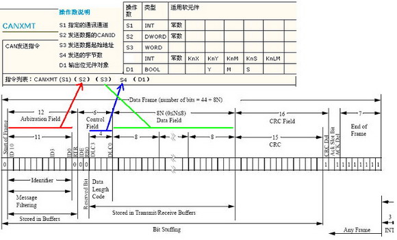

  2)数据发送:使用指令CANXMT,并以CAN2。0A协议为例描绘了它们之间的对应关系。

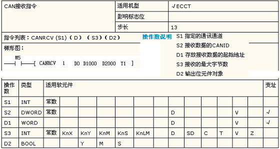

  3)数据接收:使用CANRCV指令(参数含义如下)或使用CAN接收中断功能。我推荐对初使用者采用中断更方便,具体用法参考下面的例子程序。

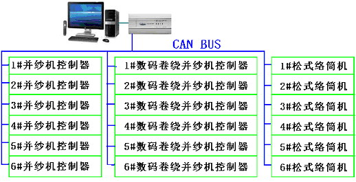

  笔者根据ECCT集成的CAN总线功能,在纺织机械上的得到了成功的应用,现介绍如下:其CAN系统总体结构图如下:
其CAN系统总体结构图
  此系统的具体工艺不做介绍,这里只介绍CAN通信部分的应用。

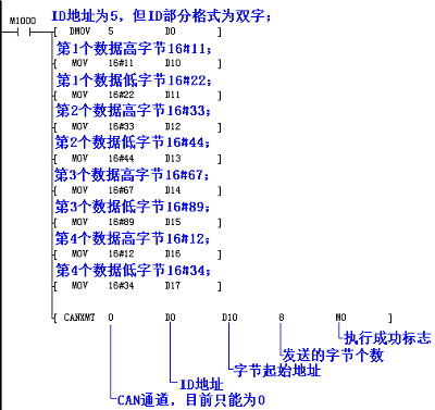

  2.数据发送部分:对ID为5的地址发送4个字数据“16#1122,16#3344,16#6789,16#1234”需要编写的程序为如下:
CAN通信部分
  其中要注意的是:1)CANXMT为上升沿执行指令,M1000为指令执行条件,当其出现OFF—>ON的变化时,执行CANXMT指令;2)使用 CANXMT指令前先把该赋值的地址写好;3) 发送数据只取D元件的低8位; 4)网络上没有CANID、数据完全相同的CAN帧同时出现;5)ID保留0。6)CAN程序的校验部分全部由硬件自动完成,用户程序不需要参与。

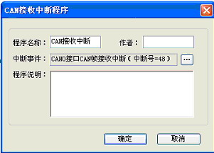

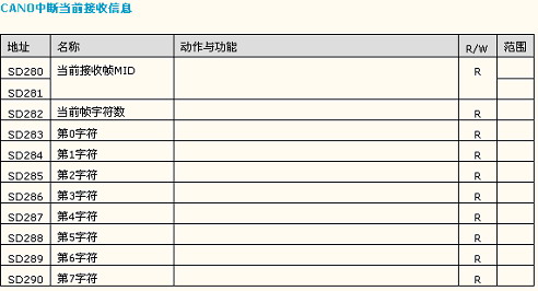

  2)设置中断程序属性,把其中断事件选为48(即CAN接收中断),然后编写程序把接收到的数据传递到需要的地址。注意ID地址为双字结构,SD282-290依次为数据的高低字节,把他们传递到相应的数据寄存器然后合并就可以得到完整的数据了。
