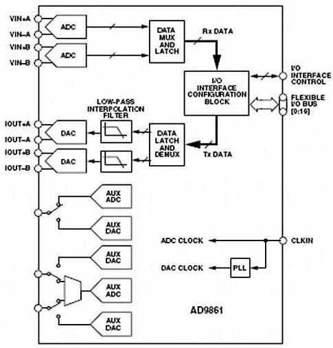

  混合信号前端(MxFE)IC形成了与标签进行沟通所要使用的介面。MxFE元件为一般性用途的中频子系统、包含有A/D与D/A转换器、低噪音放大器、混频器、自动增益控制(AGC)电路、以及可编程的滤波器。同相及正交(I&Q)资料的输出串流直接与处理器的平行埠连结。
  ADI的MxFE IC家族成员组成了可供使用的最高性能窄波段接收器,适用于RFID以及其他应用领域。图2所示为典型的MxFE元件之方块图。
具有代表性的MxFE IC─AD9861之方块图
  图2 具有代表性的MxFE IC─AD9861之方块图

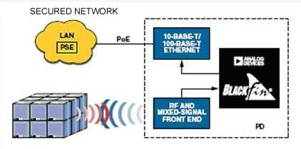

  乙太网路供电(PoE)网路是一种简化有线基础架构的方法,相当适合这类型的应用。在低功率应用方面,IEEE 802.3 a/f PoE可以应付连上网路的系统。如图4中所示,一组PoE系统会包含有供电设备(PSE)以及受电元件(PD)。PSE提供电源至乙太网路线,而PD(针对本文所讨论之目的而言)则由汇聚式网路处理器以及其周边的元件所构成。PoE的最大缆线长度建议值为100公尺,由于其具有相对的机动性以及可以省去传统的ac配线以及插座相关的成本,因而适用于许多嵌入式RFID应用领域。
以PoE为基础的RFID资产追踪系统的范例
  图4.以PoE为基础的RFID资产追踪系统的范例

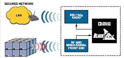

  对于像是挂载于堆高机上的扫瞄器或是可携式的掌上型扫瞄器的应用领域而言,要使用有线或是PoE的运作方式是不可能的,而必须利用如IEEE 802.11 b/g等无线通讯协定,让RFID读取器连接至一个无线存取点(图5)。
  Blackfin处理器能够藉由序列或是平行介面与802.11晶片组连结。此外,由于这些处理器具有强大运算能力,因而能够支援split - MAC以及full - MAC 802.11 a/b/g的执行。举例来说,在对CompactFlash 802.11b卡进行系统整合时可能需要的full-MAC,是透过Blackfin的非同步记忆体埠来加以接合;而split-MAC的执行通常则是透过SPORT或是SPI介面来做接合─较低(lower)MAC会存在于无线晶片组上,而较高(upper)MAC则是在Blackfin的软体中执行。
无线RFID资产追踪系统的范例
  图5.无线RFID资产追踪系统的范例

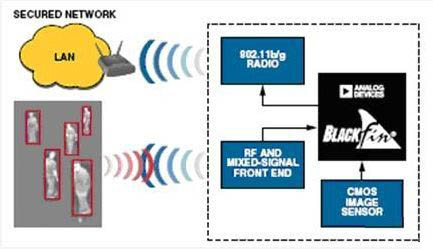

  在新兴应用领域上,RFID技术正在与额外的元件互相搭配,像是生物统计用感测器或是CMOS影像感测器。如图6所示,在安全性授权以及员工存取控制方面的先进应用领域上,RFID结合了影像分析技术,以便在一个安全的环境中不只确保刚好有N个人在房间内,而且还要确保这些人都是「经过授权的员工」。
RFID安全分类系统的范例
  图6.RFID安全分类系统的范例

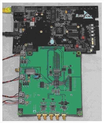

  图7中所示为将ADI的MxFE评估用电路板连接至一组Blackfin ADSP–BF537 STAMP开发平台上,其中所执行的是MxFE驱动程式码、μClinux作业系统、以及TCP/IP网路堆叠。
针对RFID读取器应用装置
  图7.针对RFID读取器应用装置,以Blackfin为基础的评估系统
