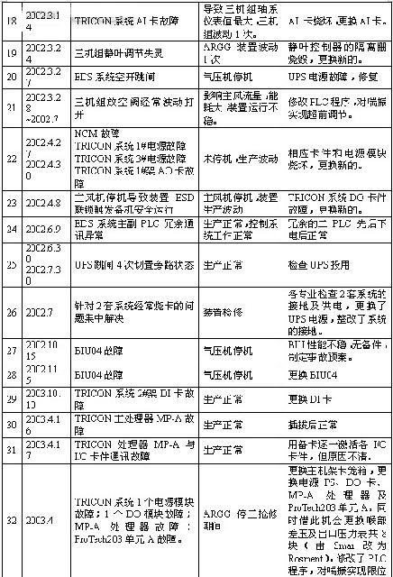

  180万吨/年ARGG三机组和气压机组控制系统是TRICONEX公司的TS3000控制系统和GE公司的90-70系列PLC系统,如TRICON系统见1所示。投用3年后陆续出现烧卡现象,如TRICON系统更换主处理器MP和各I/O卡件已有18块之多,EDS系统已更换CPU、BIU、I/O卡件等达12块(详见表1),造成了一定的经济损失并严重地威胁装置的安全生产。

  如附表所示,遇到的系统故障现象有以下几个方面:
  ·卡笼箱故障:TRICON、GE90-70PLC、3500卡笼箱均更换过。
  ·系统卡件烧坏:TRICON系统更换电源模块、主处理器MP、通讯卡EICM和各I/O卡件已有18块之多;EDS系统已更换电源模块、CPU、BIU、I/O卡件等达12块;本特立3500系统卡件更换4块;ASCC防喘振控制器烧坏等。
  ·系统通讯故障:EDS系统冗余的主副PLC出现6次不冗余现象;操作站与PLC的通讯故障出现4次。
  ·仪表设备烧坏:主风机静叶控制器的隔离栅烧毁1次;各类探头和前置器更换累计达30余台/次。
  从附表可以看出,在装置和机组的运行期间,维护中对各类故障的处理措施基本上可以分几种情况。系统接地的处理:详细检查接地系统,确保仪表专业接地符合要求;将系统工作地和安全地分开。电源系统的处理:检查UPS的输出电压的精度及各项指标满足要求(由UPS厂家配合进行);将UPS输出端三相四线的中性点N相做接地联接;更换UPS电源、6台变压器及电源开关。仪表回路的检查:将所有仪表回路做了详细的检查。

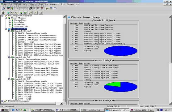

  现代的PLC编程系统都是按IEC 61131-3的标准建立的。应该说都贯彻了结构化编程的基本方针。TRICON系统的编程软件是MSW311,笔者用TS1131软件(是MSW311的高级版本)对TRICON系统的硬件配置进行了重新组态实验。结果发现主机架的额定功率是175W,而实际组态为185W,超过额定功率10W,组态如图3所示。如果按最初的设计实际组态的功率达225W(最初用2个EICM卡通讯,现在用2个NCM卡通讯),则过载40W。而2个扩展机架的实际功率均小于额定功率35W和75W,都不过载。

  2003年10月10日早8:30仪表值班巡检发现ARGG三机组TRICON控制系统第2机架4槽DI卡报警,Fault灯亮。故障诊断信息为“Daul—Port Memory error”,该故障清除不掉。当时的处理措施是:摘除该卡上的停机联锁,在线更换新卡。新卡工作正常后,故障信息可以清除掉。

 表1 系统故障一览表
系统故障一览表
系统故障一览表
系统故障一览表
