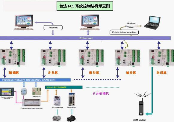

  (3)台达FCS主控制系统。该方案配置为台达FCS系统作为主控制系统,对设备进行全面控制和监视,以实现生产管理的智能化。台达长期以来一直致力于自动化控制系统的研发与应用,在各行业中有广泛应用,提供客户完善的综合解决方案,取得了良好的实际应用效果。通过多年的实践和大量项目的实际应用,DVP系列产品具有可靠性高,实用性强,系统稳定,运算速度快,操作界面友好等优点,是自动化控制优选方案,并且由于产品运用的广泛性,所以维护、备品、备件都十分容易。FCS(Fieldbus Control System)系统是具有数字化的通信方式、全分散的系统结构、开放的互联网络、多种传输媒介和拓扑结构、高度的环境适应性等特点的现场总线(Fieldbus)技术,从根本上突破了传统的“点对点”式的模拟信号或数字—模拟信号控制的局限性,构成一种全分散、全数字化、智能化、双向、互连、多变量、多接点的通信与控制系统。相应的控制网络结构也发生了较大的变化。FCS的典型结构分为设备层、控制层和信息层。DVP系列FCS系统的基本组成包括上位机监控管理站、设备操作站和三层通讯网络架构,如图1所示。
 台达FCS系统控制结构示意图
  图1 台达FCS系统控制结构示意图

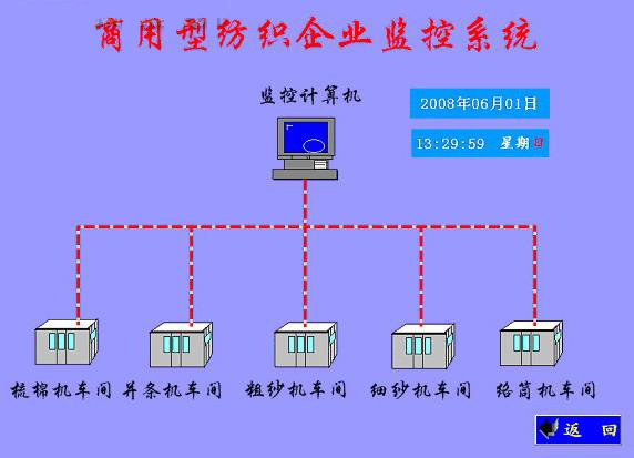

  信息层由上位计算机、网络交换机和组态软件构成,采用EtherNet网络通讯,一方面实现与现场系统的数据采集和交换,另一方面实现数据存储、分析、管理。甚至可实现远程IE监控和MODEM拨号监控,如图2所示。
信息层画面
  图2 信息层画面

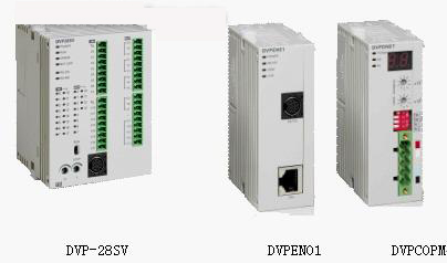

  控制层由DVP系列网络产品构成,包括主机、以太网模块、总线模块等,针对各类设备共配置5套,主要实现对每类设备的管理和控制,并且将数据上传至上位机,同时将上位机的控制命令和数据下达到每台设备。
  (1)电源模块:DRP-024V120,提供主机直流电源。
  (2)主机:DVP-28SV,现场控制主站。
  (3)以太网模块:DVPEN01-SL,与上位机实现以太网通讯,分配不同IP地址。
  (4)CAN总线模块:DVPCOPM-SL,作为CANOPEN主站与下层每台设备进行总线通讯,采用主/从结构控制多台设备。

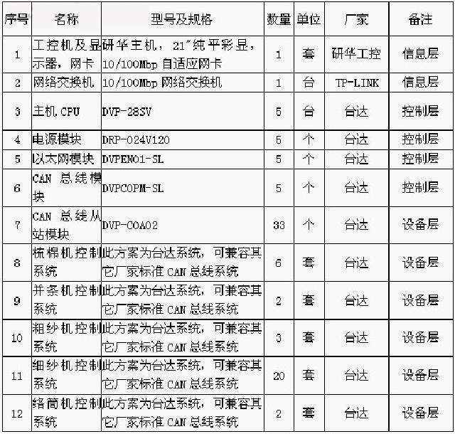

  设备层控制每台设备完成其工艺要求,多数采用RS485串行通讯方式控制,采用DVP-COA02与上层CANOPEN总线通讯。由于台达网络产品采用开放的标准总线CANOPEN及DEVICENET,因此也可兼容其它厂商符合总线标准的设备层控制系统。设备层系统主要配置如表1所示。
  表1 系统主要配置
  系统主要配置
