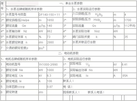

  大庆采油八厂注水泵站共有3台离心式注水泵,从厂家给出的参数表得知:一般情况下一台工作二台备用,注水泵站实际运行参数如下表。

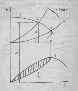

  由于油田注水管网的阻力与地壳压力基本上处于逐年稳定增加状态,管网的阻力将会不断地增大,如图5中的曲线R2所示。
  图3 注水泵与管网效率
  图5中的为A点为额定运行工作点,R1为理想管网阻力曲线,为额定流量时的管网阻力压降。管网阻力增加主要有二种因素,第一,关小阀门导致泵管压差较大。管网造成的能量损失除了管阻损失之外,主要就是泵站、配水间、井口采用阀门节流造成的能量损失。泵管压差的存在是由于注水泵的运行状态与管路特性匹配不良而产生大量节流造成的。第二,管网结垢内径变小、用户端(关小阀门)减小流量,阻力增加。由于油田注水系统的注入水成分复杂,易发生物理和化学变化,管网产生结垢。结垢现象导致管网阻力增加,管网损失增加,形成注水泵出口压力上升,对注水系统的效率产生较大影响,相应注水单耗增加。如图5中所示的h3部分,由于管网阻力增加造成运行效率降低。图5中的 h2+h3为关小阀门或管网阻力增加后的扬程损失,B点为管网阻力增大后的运行点。R2为阀门或管网结垢后的阻力特性曲线。B点的运行效率为:,可见由于管网的阻力增加或阀门的关小,将会造成注水泵在低效工况下运行。

  参数表中其余数据全部由大庆采油八厂提供。根据风的相似定律,按照比例关系进行分析计算。
  2、压力比和转速比的参数确定
  由于风机的额定风量为1650m。压力比分别取为h=(Hs/He)=(Qs/Qe)2=4/5、17/20、9/10。

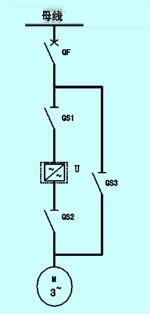

  1、技术方案的确定
  图4 一拖一方案
  至于采用什么技术方案,由厂家来定,上图以一拖一方案为例。建议采用国产哈尔滨九洲电气生产的POWERSMART 6000-A/112变频器1套。具体主接线见图4。

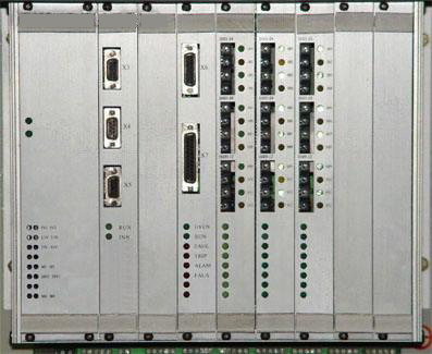

  2.5.1 POWERSMART系列高压变频器控制核心
  POWERSMART系列高压变频器控制核心采用双片数字信号处理器(DSP)TMS320F206。它有6条总线,包括3条程序/数据总线和3条地址总线。控制系统无硬盘、无风扇,不死机。

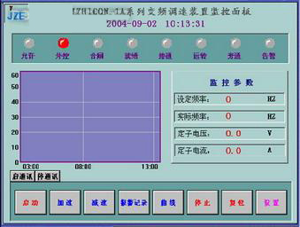

  2.5.2 POWERSMART系列高压变频器操作平台
  本系统采用了MCGS组态软件作为应用平台,高压变频器的显示和操作都由该平台下组态的工程来完成。界面为10.4英寸彩色液晶触摸屏。该屏操作系统采用微软公司的嵌入式操作系统WindowsCE.NET,全中文操作界面,当前版本为4.2。
  该屏实现的功能包括:变频器数据显示、曲线显示、触摸按钮操作启动、停止、升速、减速、P参数设定、故障报警、查询等。
  2.5.3 参数设置
  POWERSMART系列高压变频装置可以在彩色液晶触摸屏上,进行各种参数设置(如控制方式、给定频率、加减速时间等)、各种控制操作(如起动、停止、加速、减速、急停、复位、手动/自动/联动转换等信号),以及各种显示功能(如给定频率、实际频率、电流、电压、功率、功率因数、故障、故障记录以及各种状态显示等),操作简单方便。
