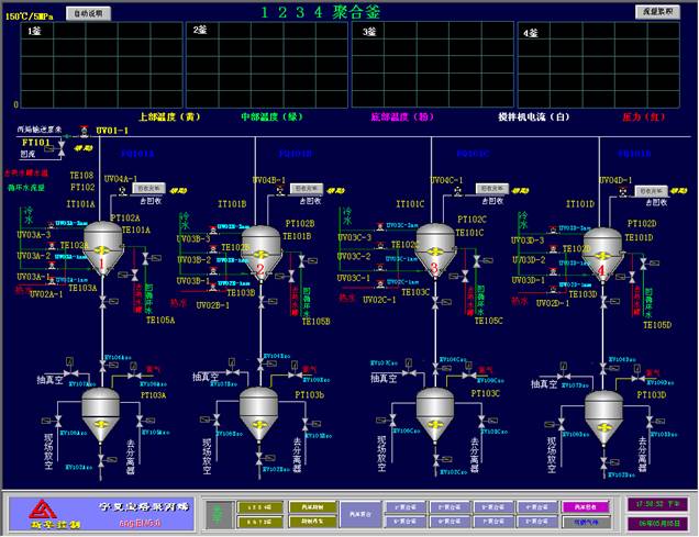

  本装置(工艺见下附图)的主体是8个聚合釜,采用间歇式液相本体法聚合工艺,以气体分馏装置生产的纯度≥99.5%(mol%)的精丙烯为原料,并经过各精制填料塔吸附脱除了丙稀中微量的酸性物质、水分、硫、砷和氧等杂质,精制后的丙稀与聚合釜高压回收的丙稀一起贮存在精丙稀罐,由丙稀输送泵送入聚合釜。本工艺采用CS-1型高效催化剂(Ticl3),以三乙基铝(Al(C2H5)3)为活化剂,以氢气为聚合物分子量调节剂。液相精丙烯经质量流量计准确计量后分三次加入聚合釜,并将活化剂、催化剂和分子量调节剂按一定比例和顺序加入聚合釜。各物料加完后,开始向聚合釜夹套通90℃左右热水给釜内物料升温升压,这时釜内温度及压力上升。当温度升至55℃以上、压力在2.4 MPa左右时釜内开始反应,放出热量。由于反应放出的热量会加剧反应的进行,所以应及时停止加热,打开循环冷却水使釜内温度或压力按一定速度上升,当釜内温度升至73℃左右、釜压升到3.55左右MPa时进行恒温恒压反应过程。随着反应时间的延长,液相丙烯逐渐减少,聚丙烯颗粒的浓度增加。最后,釜内液相丙烯基本消失,釜压下降,此时认为反应结束。其中,升温升压阶段约30 min,恒温恒压阶段为4.5 h左右。

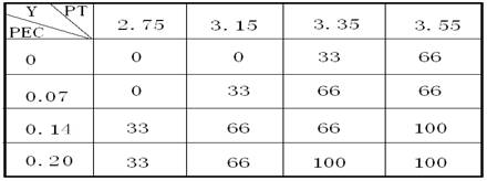

  通过工艺规律,可以得到模糊IF-THEN规则
  IF 压力太低,速率为零,THEN 阀门不开
  IF 压力偏低,速率小, THEN 阀门小开。
  IF 压力稍低,速率中,THEN 阀门中开。
  IF 压力正常,速率大,THEN 阀门全开。
  (1)选择描述输入输出变量的词集
  通过分析历史数据,取输入变量釜压PT的
  基本论域:[2.75,3.15,3.35,3.55]MPa
  4个参量分别表示釜内压力太低,偏低、稍低和正常。取压力变化PEC的
  基本论域:[0,0.07,0.14,0.20]MPa/min
  4个参量分别表示压力上升速度为零,小,中,大。
  取冷水阀开度(控制量)Y的
  基本论域:[0,33,66,100]
  各参量对应的阀门状态分别为全关,小开,中开,全开。
  (2)定义各模糊变量的模糊子集
  根据手动策略,隶属函数采用等腰三角形的形式。由隶属函数曲线可以得出各模糊变量在论域上的赋值表。见下图1
上海新华XDPS-400+ DCS在宝塔间歇聚丙烯智能控制的应用如图
  1。模糊控制规则表

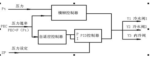

  通过上述论域,采用新华XDPS-400+DCS中的模糊控制功能块,便可以构建一个控制方案,见图2。事实证明这种方案是非常有效的,它不但解决了压力超调的问题,也解决了反应强弱的问题。并缩短了反应时间。

  2智能复合控制系统结构框图
  2 :智能复合控制系统结构框图

  采用本系统,运行人员在自动投料结束后,只要操作启动升温按钮,程序会全程控制热水阀、冷水阀、内冷阀,无需手动干预,直到出料。
