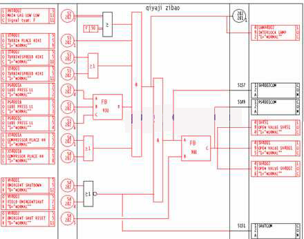

  以气压机自保为例的FSC系统功能逻辑图如图5所示:
HONEYWELL故障安全控制系统在I套催化的应用如图
  图5 气压机自保功能逻辑图
  图5中,左边为逻辑输入,中间为逻辑部分,右边逻辑输出。   PDT4002润滑油压力低低(≤0.15MPa);XT4003汽轮机位移高高(≥0.8mm);ST4002/ST4003汽轮机转速高高(≥9044rpm);PS4001A/B/C润滑油总管压力低低(≤0.1MPa);XT4001A/B压缩机位移高高(≥0.7mm);HY4001紧急停机;HY4002紧急停机复位;HY4003现场紧急停机;LAMP4002允许启动至现场指示灯;SV451防喘振电磁阀;SV4001/SV4002气轮机调节系统电磁阀;FB930是三取二功能块;FB900是RS触发器功能块。组态中必须保证所有信号线都与各逻辑块紧密连接。I/O符号为红色,表示该I/O信号为有硬接线的信号,符号为黑色,则表示该点为通讯点,即“LOC”为“COM”的软点。
  FLD的在线画面中,信号线实线表示“ON”,虚线表示“OFF”。I/O点旁边的红色“H”或“L”字母,表示该点被强制了,对于输入点,字母表示的是被强制前的状态,即现场的真实状态;对于输出点,字母表示发出的强制信号。
