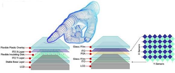

  阻性触摸屏包括有一个柔性顶层,然后是一层ITO,一个空气隙,然后是另一层ITO。面板有4根线附到ITO层上:“X”层的左右侧各一根,“Y”层的顶端和底端各一根。
  当柔性顶层受压接触到下面一层时检测到触摸。触摸的位置按如下两步来测量:首先,“X右”被驱动到一个已知电压上,而把“X左”驱动到地,读取来自Y传感器的电压。这样就提供了X坐标。对于另一个坐标轴重复这一过程,即可确定精确的手指位置。
  阻性触摸屏还有5线和8线型。5线型用更耐用的低阻“导体层”来代替最上面的ITO层。而8线面板则通过对面板特性的更好校准来实现更高的分辨率。
  对于阻性技术来说有几个缺点。柔性顶层只有75%-80%的透光度,而且阻性触摸屏测量过程中也有较多的误差源。如果ITO层不一致,电阻在传感范围将不会线性变化。需要10-12位的测量电压精度,这在很多环境中都是困难的。为了将触摸点与下层的LCD图像对准,许多现有的阻性触摸屏都需要周期性的校准。
深入了解触摸技术与设计技巧如图
  图2:用于“阻性屏”(左)和“容性屏”(右)的堆叠层

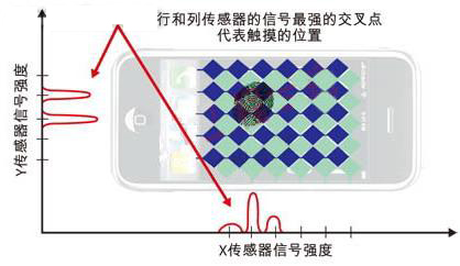

  反之,投影型容性触摸屏没有活动部件。在LCD和用户之间只有ITO和透光度几乎为100%的玻璃板。投影型容性传感硬件包括一个玻璃顶层(见图2),下面是一个X传感器阵,一层绝缘玻璃,再下面是位于玻璃基片上的Y传感器阵。面板连接到每一个X和Y传感器,故5 x 6的面板共有11根连线(如下面的图3所示),而10 x 14面板则有24条传感器连线。
  图3行和列传感器的信号强度确定了触摸的位置
  图3:行和列传感器的信号强度确定了触摸的位置
  因为投影型电容面板具有许多个传感器,因此结合其他技术,可以同时检测多个手指。实际上,投影型电容可以同时检测高达10个手指。故可以实现激动人心的一些基于多个手指按压的新应用。试想,你能够在手机上弹钢琴吗?在PDA上用多个手指同时玩游戏又如何?
