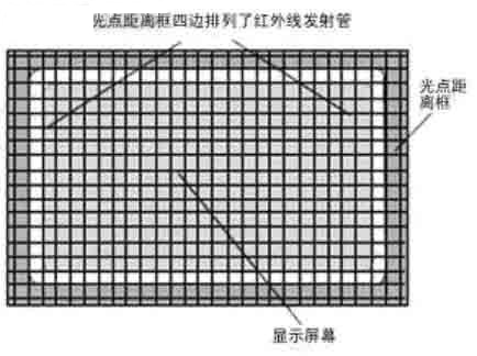

  红外线触摸屏原理很简单,只是在显示器上加上光点距架框,无需在屏幕表面加上涂层或接驳控制器。光点距架框的四边排列了红外线发射管及接收管,在屏幕表面形成一个红外线网。用户以手指触摸屏幕某一点,便会挡住经过该位置的横竖两条红外线,计算机便可即时算出触摸点位置。因为红外触摸屏不受电流、电压和静电干扰,所以适宜某些恶劣的环境条件。其主要优点是价格低廉、安装方便、不需要卡或其它任何控制器,可以用在各档次的计算机上。不过,由于只是在普通屏幕增加了框架,在使用过程中架框四周的红外线发射管及接收管很容易损坏。

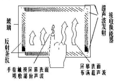

  表面声波是一种沿介质表面传播的机械波。该种触摸屏由触摸屏、声波发生器、反射器和声波接受器组成,其中声波发生器能发送一种高频声波跨越屏幕表面,当手指触及屏幕时,触点上的声波即被阻止,由此确定坐标位置。表面声波触摸屏不受温度、湿度等环境因素影响,分辨率极高,有极好的防刮性,寿命长(5000万次无故障);透光率高(92%),能保持清晰透亮的图像质量;没有漂移,只需安装时一次校正;有第三轴(即压力轴)响应,最适合公共场所使用。表面声波触摸屏的触摸屏部分可以是一块平面、球面或是柱面的玻璃平板,安装在CRT、LED、LCD或是等离子显示器屏幕的前面。这块玻璃平板只是一块纯粹的强化玻璃,区别于其它触摸屏技术是没有任何贴膜和覆盖层。玻璃屏的左上角和右下角各固定了竖直和水平方向的超声波发射换能器,右上角则固定了两个相应的超声波接收换能器。玻璃屏的四个周边则刻有45°角由疏到密间隔非常精密的反射条纹。

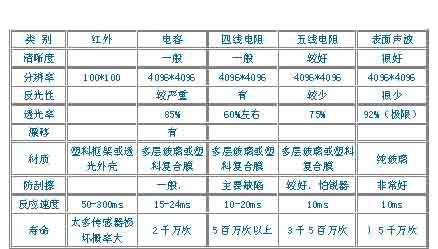

  几种常用触摸屏的特性比较表见下列汇总表
触摸屏技术发展简介如图
 常用触摸屏特性比较表
