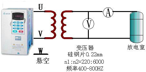

  五、 变频技术在臭氧发生器中的应用

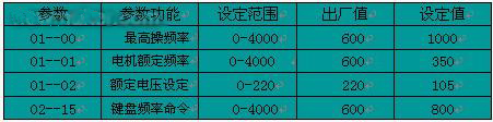

  电源系统是臭氧产生过程中最关键的部分,电源系统不仅仅影响到了臭氧发生系统稳定可靠,而且也决定了臭氧合成效率。目前臭氧发生器中电源系统可以根据频率来分:工频电源、中频电源、高频电源。频率在400-1000HZ的电源可以称为中频电源,1000HZ以上可以称为高频电源。电极的工作特性要求与其匹配的供电电源必须具备稳定的输出频率和适当电压峰值,这样才能保证电极高效、可靠地工作。同时,为了使臭氧产量稳定,供电电源的输出功率应该保持恒定。通常臭氧发生器中电源采用电压调节器,结构简单、成本较低。但存在工作频率不稳定、输出电压随输入交流电压波动而变化。采用变频器+变压器的方法不但能够产生需要的恒功率高压电源而且操作方便、性能可靠。台达变频器利用VFD-B或者VFD-V系列的BH版本的高速功能,满足了臭
氧发生器电源的要求。在现场中我们需要的变压器的输入端的电压为单相的105V,频率在800HZ.参数如下:
台达变频器在中频臭氧发生器中的应用如图

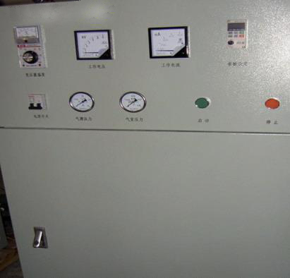

  变频器的操作面板可以外接到机器的外面。以方便用户的控制,但是要设定参数的不可修改以免用户的无操作,导致变压器的输出电压过高,最终变压器的磁密度不够,输出发生畸变影响了臭氧的产能。电流表和电压表均是采用了电磁式仪表。
  中频高压电源的结构图如下:
台达变频器在中频臭氧发生器中的应用如图
  中频高压电源结构图
台达变频器在中频臭氧发生器中的应用如图
  现场图
