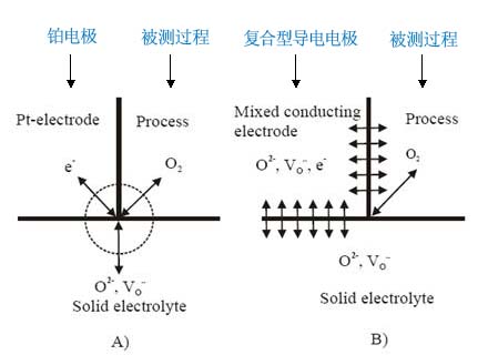

  氧反应发生在“三相区域”(简称TPB,即铂电极、固态氧化锆电解质和被测气体),其中,O2代表氧分子;e’代表电子;VO”代表氧离子空穴(请参阅图1A)。氧反应过程包括:氧分子吸收、电解质/电极表面分解、以及最后扩散至TPB,在TPB处发生氧电化学反应。如果使用复合的离子-电子导电电极,或者带电子和离子导体的陶瓷电极(例如:铂-氧化锆),则在电极主体发生氧电化学反应,这样可以有效改善氧传感器的使用性能(请参阅图1B)。
氧化锆氧量传感器过程应用最新进展如图
  O2(氧气)? O2(电解质 / 电极)
  O2(电解质 / 电极)? 2O(电解质 / 电极)
  2O(电解质 / 电极)? 2O(电解质 / 电极 / 被测气体)
  2O(TPB)+ 4e’(电极)+ 2VO”(电解质)? OO(电解质)
  图1. 氧传感器电化学反应

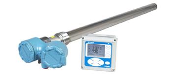

  图6. ZR202G氧分析仪(日本横河)
氧化锆氧量传感器过程应用最新进展如图
  图7. X-STREAM 氧分析仪(Rosemount Analytical)
氧化锆氧量传感器过程应用最新进展如图

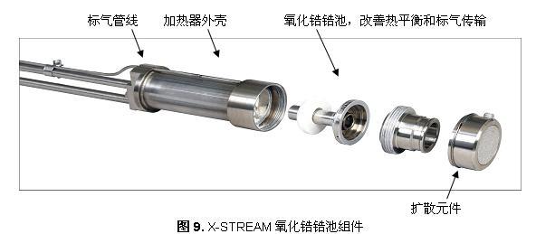

  特制的氧化锆锆池组件可以改善热平衡,陶瓷或金属扩散元件适用于含高粉尘的测量应用。这两个特性均可以提高氧分析仪的性能(请参阅图9)。
氧化锆氧量传感器过程应用最新进展如图

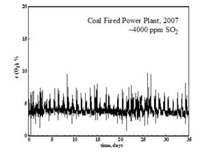

  燃煤电厂锅炉的典型氧含量控制如图12所示。
  图12. 使用X-STREAM氧化锆分析仪监视燃烧过程的氧含量

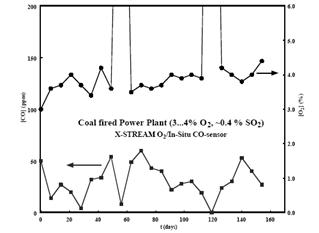

  单独测量烟气的氧含量可以较好地控制燃烧过程,如果同时再测量一氧化碳CO,则可以进一步提高燃烧效率和控制稳定性。经验证明:若烟气中含有约100ppm的一氧化碳和少量的氧,则燃烧过程可以接近化学计量点,达到最高的燃烧效率。燃煤电厂锅炉平均的O2/CO浓度测量示例如图13所示
  图13. 燃烧过程O2/CO监测结果
氧化锆氧量传感器过程应用最新进展如图

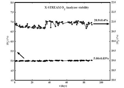

  烟气温度变化对Rosemount Analytical的X-STREAM氧化锆分析仪的斜率和常数影响极小 [10]。当被测过程温度在25-600℃范围内变化时,由此产生的氧含量测量误差小于±0.025%O2(请参阅图14)。这一新型的工业用氧化锆分析仪可以在较宽测量范围内,保证氧含量测量的稳定性和精确度。但是,不包括在空气中测量,因为空气湿度的变化会影响氧分压,而传感器的测量信号与氧浓度成对数关系,因而会给传感器引入比较可观的测量误差(请参阅图15)。

  图15. X-STREAM氧化锆分析仪的稳定性和精确度
氧化锆氧量传感器过程应用最新进展如图
