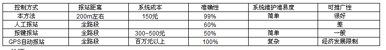

  将本系统与当前比较流行的报站方式进行列表比较:其系统功能比较见表1。由表1可知,本文所设计的无线自动报站系统具有较好的优势,其成本不过百元却能够较好的完成站点的自动识别、显示与语音报站等功能,避免了手动按键式报站的种种弊端,维护简单,无需专业人员操纵,完全可以代替GPS等昂贵且操作复杂的报站系统,可扩展性很强,非常适合各大中小城市推广使用。
表1  运行功能比较
基于无线数据收发原理的自动报站系统如图
