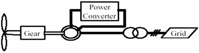

  2.斩波调阻结构
  上个世纪90年代中期丹麦的Vestas公司采用了一种转子电流控制结构(OptiSlip),也称为斩波调阻结构,如图1所示。这种结构的基本思想是采用一个可控电力电子开关,以固定载波频率的PWM方法控制绕线电机转子回路中附加电阻接入时间的长短,从而调节转子电流的幅值,控制滑差约在10%的范围之内。该结构依靠外部控制器给出的电流基准值和电流的测量值计算出转子回路的电阻值,通过电力电子器件的导通和关断来调整转子回路的电阻值。这种结构电力电子装置的机构相对简单,但是其定子侧功率因数比较低,且只能在发电机的同步转速以上运行,是一种受限制的变速恒频系统。
  图1OptiSlip结构绕线式异步风力发电系统框图

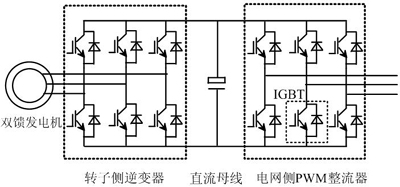

  图2:主回路图
变频技术变速恒频异步风力发电系统中的应用如图
  北京清能华福风电技术有限公司生产的适配于1.5MW级变速恒频双馈异步风力发电系统的QHVERT-DFIG-1500B型变频器使用三相背靠背电压型变流器,采用“基于双DSP的全数字化矢量控制策略”技术对双馈风力发电机转子绕组进行励磁,通过引入坐标变换,将转子交流量分解成有功分量和无功分量,并对之进行闭环控制,从而实现对发电机有功和无功的解耦控制。其主回路如图2所示。

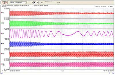

  图3至图5为在上海某电机厂地面实验的试验波形,图中从上到下,依次为CH1-CH6,CH1为电网电流A相,流向电网为正;CH2为定子电流A相,定子绕组流出为正;CH3为转子电流A相,变流器流出为正;CH4为整流电流A相,流入变流器为正;CH5为电网电压BC相,(CH9)CH6为定子电压BC相。
  图3:1800RPM系统并网之前波形图
图4:1800RPM系统满载运行波形图
  图5:系统变速运行波形图
