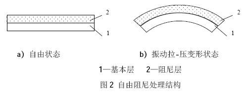

  (1)自由阻尼处理
  将一层一定厚度的粘弹阻尼材料粘贴于基板表面上,当基板产生弯曲振动时,阻尼层随基本层一起振动,在阻尼层内部产生拉-压变形。根据阻尼材料的耗能机理,当阻尼材料内部产生交变应力时,阻尼材料就会将有序的机械能转化为无序的热能,从而起到耗能的作用。自由阻尼结构如图2 所示,阻尼层越厚,阻尼损耗因子越大,制振效能就越好。
风力发电机组的噪声控制如图
  a) 自由状态 b) 振动拉-压变形状态1—基本层 2—阻尼层图2 自由阻尼处理结构

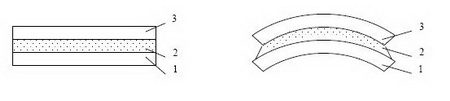

  (2)约束阻尼处理
  在自由阻尼处理的阻尼层外侧表面再粘贴一弹性层,这一弹性层应具有远大于阻尼层的弹性摸量。当阻尼层随基本结构层一起产生弯曲振动而使阻尼层产生拉-压变形时,由于粘贴在外侧弹性层的弹性摸量远大于阻尼层的弹性摸量,因此这一弹性层将起到约束阻尼层的拉-压变形的作用,所以这一弹性层被称为约束层,而受弹性层约束的阻尼层被称为约束阻尼层。由于阻尼层与基本层接触的表面所产生的拉-压变形不同于与约束层接触的表面所产生的拉-压变形,从而在阻尼材料内部产生剪切变形。因此约束阻尼处理结构中,阻尼层不仅承受拉-压变形,还同时承受剪切变形,它们都能起到耗能作用,如图3 所示。约束阻尼结构比自由阻尼结构耗散更多的能量,因此具有更好的减振降噪效果。
风力发电机组的噪声控制如图
  a)自由状态             b) 振动拉-压及剪切变形状态
  1—基本层 2—阻尼层 3—约束层图3 约束阻尼处理结构实际应用中往往将基本层与约束层采用同一种材料,且厚度相同,称为对称型复合阻尼材料结构。

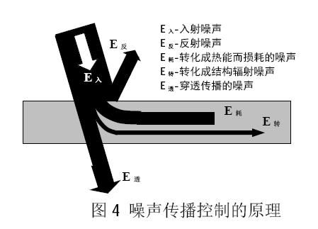

  噪声传播控制,又称无源噪声控制,它是在噪声传播途径中使用声学材料或声学结构来隔离或吸收一部分声能,使声波在通过声学材料或声学结构时得到衰减而达到降噪控制的目的。噪声传播降噪控制与阻尼减振降噪控制是相辅相成、密不可分的,阻尼对提高材料的隔声性能有明显的作用。
  对风力发电机机舱内表面贴覆阻尼隔声材料做阻尼、隔声处理,当机舱内齿轮箱、电机等部件产生的噪声入射到机舱壳体表面时被转化成以下主要部分:1)一部分被反射回机舱内部;2)一部分在经过机舱表面时被转化成其它形式的能量或波形而被吸收。如:其中一部分被贴附于机舱壳体上的高阻尼材料转化成热能而被损耗了,另一部分转换为结构辐射噪声或其它形式的波形;3)最后剩下的一部分透过机舱传入外部环境。噪声传播过程中的能量分配见图4。
风力发电机组的噪声控制如图

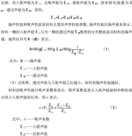

  (2)式表明,反射声能越小,则材料的吸声系数就越大,其吸声性能越好。
  材料的隔声性能与吸声性能往往成反比例关系,隔声性能越好,则其吸声性能就越差。风力发电机的噪声控制主要目的是降低周围环境噪声,也就是控制发电机机舱内部的噪声传播出来干扰周围居民的生活,因此应主要考虑选用阻尼隔声材料,如阻尼涂料、沥青阻尼板或橡胶阻尼板等,对风电机的机舱采用阻尼隔声处理,达到降低风电机周围环境噪声的目的。另外,在对机舱进行阻尼隔声处理时应注意密封及散热问题。
