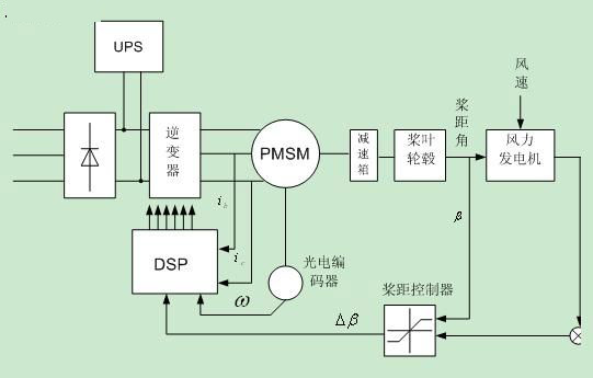

  变桨距调节是沿桨叶的纵轴旋转叶片,控制风轮的能量吸收,保持一定的输出功率。如图1所示为变桨距风力发电机的原理图。变桨距控制的优点是机组起动性能好,输出功率稳定,停机安全等;其缺点是增加了变桨距装置,控制复杂。

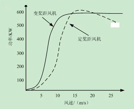

  定桨距控制,风力机的功率调节完全依靠叶片结构设计发生失速效应使高风速时功率不增大,但由于失速点的设计,很难保证风力机在失速后能维持输出额定功率,所以一般失速后功率小于额定功率[1][4];而变桨距风力机可以根据风速的大小调节气流对叶片的功角,当风速超过额定风速时,输出功率可以稳定在额定功率上。如图2所示为定桨距风力机和变桨距风力机的输出功率比较曲线。在出现台风的时,可以使叶片处于顺桨,使整个风力机的受力情况大为改善,可以避免大风损害风力机组。在紧急停机或有故障时,变桨距机构可以使叶片迅速顺桨到90°,风轮速度降低,减小风力机负载的冲击,延长风电机组的使用寿命。

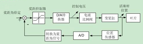

  如图3所示为液压变桨距执行机构原理图,桨叶通过机械连杆机构与液压缸相连接,节距角的变化同液压缸位移成正比。当液压缸活塞杆向左移动到最大位置时,节距角为90°,而活塞杆向右移动最大位置时,节距角一般为-5°。液压缸的位移由电液比例阀进行精确控制。在负载变化不大的情况下,电液比例方向阀的输入电压与液压缸的速度成正比,为进行精确的液压缸位置控制,必须引入液压缸位置检测与反馈控制。

  电机变桨距控制机构可对每个桨叶采用一个伺服电机进行单独调节,如图4所示。伺服电机通过主动齿轮与桨叶轮毅内齿圈相啮合,直接对桨叶的节距角进行控制。位移传感器采集桨叶节距角的变化与电机形成闭环PID负反馈控制。在系统出现故障,控制电源断电时,桨叶控制电机由UPS供电,将桨叶调节为顺桨位置。
  图4 电动变桨距系统原理图
电动变桨距系统原理图

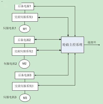

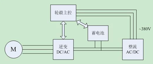

  本文实验中采用的电动独立变桨距系统由交流伺服系统、伺服电机、后备电源、轮毂主控构成。电动变桨距系统结构如图5、6所示。系统参数与接口的设计依据为SSB1.5MW双馈式风力发电机组变桨距系统。

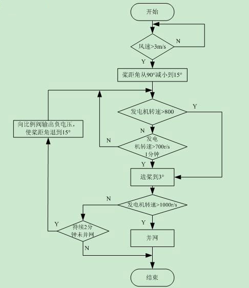

  风力机起动时变桨控制程序流程如图7所示。当风速高于起动风速时PLC通过模拟输出单元输出1.8V电压,使叶片以0.9°/s的速度变化到15°。此时,若发电机的转速大于800r/s或者转速持续一分钟大于700r/s,则桨叶继续进桨到3°位置。PLC检测到高速计数单元的转速信号大于1000r/s时发出并网指令。若桨距角在到达3°后2分钟未并网则由模拟输出单元给比例阀输出-4.1V电压,使桨距角退到15°位置。

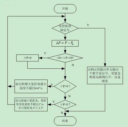

  发电机并上电网后通过调节桨距角来调节发电机输出功率,功率调节程序流程图如图5所示。当实际功率大于额定功率时,PLC的模拟输出单元CJ1W-DA021输出与功率偏差成比例的电压信号,并采用LMT指令使输出电压限制在-4.1V(对应变桨速度4.6°/s)以内。当功率偏差小于零时需要进桨来增大功率,进桨时给比例阀输出的最大电压为1.8V(对应变桨速度0.9°/s)。为了防止频繁的往复变桨,在功率偏差在±10KW时不进行变桨。
  图8 变桨调功程序流程图
变桨调功程序流程图
  在变桨距控制系统中,高风速段的变桨距调节功率是非常重要的部分,若退桨速度过慢则会出现过功率或过电流现象,甚至会烧毁发电机;若桨距调节速度过快,不但会出现过调节现象,使输出功率波动较大,而且会缩短变桨缸和变桨轴承的使用寿命。会影响发电机的输出功率,使发电量降低。在本系统中在过功率退桨和欠功率进桨时采用不同的变桨速度。退桨速度较进桨速度大,这样可以防止在大的阵风时出现发电机功率过高现象。
  图8为变桨距功率调节部分的梯形图程序。100.08是启动功率调节命令,当满足功率调节条件时,继电器100.08由0变为1;D2100存放的是发动机额度功率与实际功率的偏差,当偏差ΔP满足-10KW<ΔP<10KW时将0赋给D2100;60.07为1时即功率偏差为负值,D2100中的功率偏差按一定比例进行缩放,并通过LMT指令限位输出到比例阀,输出的最小值对应-4.1V电压;若继电器60.07为0,即功率偏差为正值,将D2100的值通过SCL3指令按比例系数缩放。
