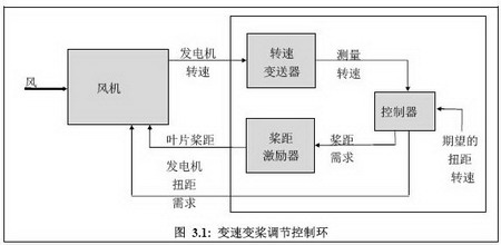

  这种控制器模型适用于变速风力机,该类机器使用变频器将发电机转速从电网的固定频率中分离出来,并用桨距控制来限制超过额定风速时的功率输出。其控制回路图示于图3.1 。

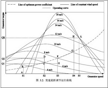

  稳态运行曲线可以用图3.2 所示的扭矩-转速图来描述。低于额定转速时,也既从点A 到H 。然而在额定转速以上,叶片桨距被调节到并保持在所选定的由L 标明的运行点。 事实上,变化着的桨距变更了定风速的曲线,迫使其通过需要的运行点[3] 。
直驱式风力发电机组变桨系统控制模型如图
  一旦在H 点达到额定扭矩,在所有更高的风速中,扭矩需求量保持常数,并由桨距控制来调节叶轮的转速。在点H(此处扭矩达到最大值)与(此处开始桨距控制)L 之间允许有一小段余量,以防在低于和高于额定扭矩的控制模式之间作过度频繁的模式切换。然而,可能不需要这个余量,此时点H 与L 重合。与使用失速调节控制器的情形一样,假如需要线段可能会收缩为一点。 很明显,确定稳态运行曲线所需的参数有:
  ● 最小速度,S1
  ● 定叶尖速比模式中的最大速度,S4
  ● 高约定速度(S5)的速度设置点。它可能与S4 相同。
  ● 最高稳态运行速度。它通常与S5 相同。
  ● 高于额定值的扭矩设置点,QR。 定义恒定尖速比曲线BG 的参数Kλ ,或一个查验表。

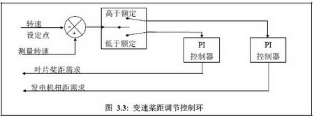

  为了与测算控制回路的动态特性,必须规定速度传感器和桨距传感器的动态响应,以及控制器的实际算法,该算法用来计算响应测得的转速信号的桨距和发电机扭矩需要量。图 3.3 显示了用于产生桨距和扭矩需要量的控制回路。在额定值以下扭矩需要量回路有效,反之则桨距需要量回路有效。
直驱式风力发电机组变桨系统控制模型如图
  低余额定值时,速度设置点在S1 与S4 之间切换。在低风速情况下,该点在S1, 而扭矩需要量输出被限定在一个最大值上,该最大值由最佳叶尖速比曲线BG 给出。这使得运行点循着轨迹ABG 移动。高风速情况下,设置点变到S4, 而扭矩需要量输出被限定到一个最小值上,该最小值也由最佳叶尖速比曲线给出,同时使运行点循着轨迹BGH 移动, 并导致QR 的最大值。当达到H 点时,随着桨距控制回路在速度超过S5 时变为有效,扭矩保持恒定。
