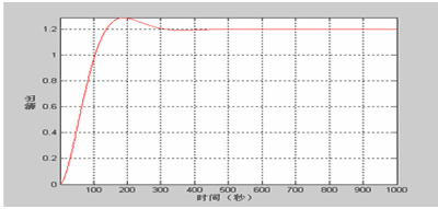

  对上述模糊语句进行MATLAB仿真得到信号响应曲线如下:
  图3系统的响应曲线图
  图3  系统的响应曲线图
  由上面的系统响应曲线图可知,虽然本设计有着超调量,但其比例不是很大,且能够在较短的时间里使系统达到较稳定的输出。由于机舱在高空中旋转,如果响应太快的话对机舱本身来说也不是一件太好的事,那样会使机舱本身不稳定的,因此在系统控制机舱旋转时,这个反应时间因该说是较快的控制反应时间,所以从上面的分析来看,本设计有着较好的总体性能。
