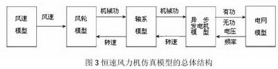

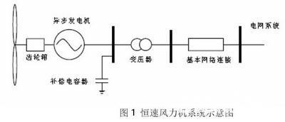

  在风电场中得到广泛应用的恒速风力机如图1 所示[2],异步发电机将风轮吸收的机械能转化成电能,发电机转速随发电量的变化而在一定范围内变化,因转速变化范围很小(1% 左右),通常称为恒速系统。恒速系统通常选用失速型调节方式。

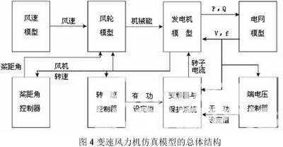

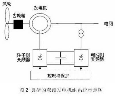

  一种典型的变速风力发电机组见图2,它采用双馈异步发电机(DFIG)。发电机的定子线圈直接与电网相连,转子线圈则通过滑环和电力电子逆变器与电网连接。因此,当风速变化引起发电机转速变化时,通过控制转子电流的频率,可保持定子频率的恒定,进而实现风力发电机组的变速运行。在高风速条件下,通过调整叶片桨距限制风力机的输出功率。
  上述两种风力发电机组的仿真模型的总体结构分别表示在图3 和图4 中[3] ,变速风力机的控制系统要比恒速系统复杂得多,其仿真模型相应增加了桨距角、转速、端电压等控制器子模型和变频器的仿真模型。

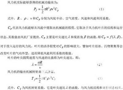

  2.3 风力机模型[4]

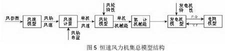

  对于特定的恒速风力机而言,风机的机械功或发电量直接取决于作用与风机叶片上的风速,不存在能量缓冲。因此,可以将全部风力机的机械功线形迭加,由一个发电机模型替代全部的恒速发电机计算电能参数。有的研究人员则将全部风力机合并成几个更大容量的风力机对待,并相应调整发电机容量,此种处理方法实际上相当于认为多台风力机处于相同的风速下,当然会带来较大的误差。
仿真技术在风力发电系统中的应用如图
  恒速风力机集总模型结构如图5 所示,其模型建立过程简单说明如下。
  1)根据风场多年的监测记录数据建立针对性的风速模型;
  2)将风场布置输入风速模型,产生各风力机的风速信号;
  3)依据输入风速,计算每台风力机的机械功输出;
  4)累加各台风力机的机械功输出;
  5)总机械功输入到代替全部发电机的等效发电机模型中,计算电能参数。

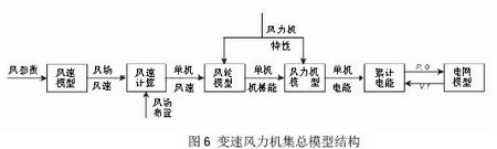

  3.2.2 变速风力机集总模型
  变速风力机的转子类似于能量缓冲器,风机的发电量与风速之间没有直接对应关系,前面所述的恒速风力机集总方法不能应用于变速风力机中。因此,每台风力机的转子必须单独仿真。
仿真技术在风力发电系统中的应用如图
  变速风力机集总模型的结构见图6,其模型建立过程与变速风力机类似。
  在文献[3] 中,作者就两种不同的建模方法(详细建模和集总建模)所建立的风电场模型的仿真计算结果进行了对比分析,结果表明,集总风电场模型除不能客观反映出恒速风力机系统在有功/无功功率和接入点电压的脉动特性外,其仿真结果与详细仿真模型的结果间具有高度的一致性,证明集总建模方法能够满足仿真研究的需要。
