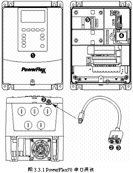

  实际上,PowerFlex70的通讯端口为串口,它将串口通讯分作5个通道以用为外部通讯,每个通道都对应不同的通讯设备,因此具有丰富的通讯方法,从而做到了对不同场合不同用途下的通用型与适应性。下面图表对5 个通道进行说明。

  在控制网上使用的SCANport是DPI端口2,而DPI端口5允许用户添加网络适配器与变频器进行通讯,这样变频器的参数更改和监控功能都将通过一条电缆在网络环境下进行。因此在ControlLogix中,在DPI端口5增加一个A-B公司的20-COMM-D网络适配器与DeviceNet连接。
  完成好变频器与ControlLogix的设备网模块硬件连接后,需要进行对网络适配器的硬件设定。网络适配器的硬件设定由两部分构成,一个用来设置变频器在DeviceNet网络中的节点号;另一个用来设置变频器网络通讯的传输速率。PowerFlex70网络适配器的节点地址由个位和十位两个开关来设定,允许设定的范围是0~63。如果数据传输速率开关打到PGM状态,那么变频器的节点地址将由软件来设定。数据传输速率可设定为AUTO、125K、250K、500K和PGM几种。AUTO的意思是适配器传输速率由其他网络设备确定,顾网络中另外一个设备必须设定数据传输速率;PGM为软件编程设定。

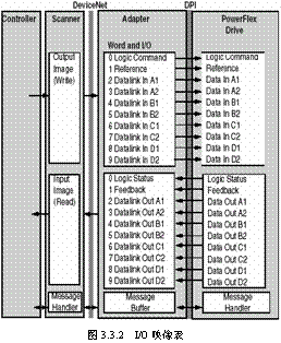

  PowerFlex70的DeviceNet通讯需要通过两个部分的组态来完成。一个是适配器的组态,另一个是网络扫描器的组态。变频器将网络传输的数据通过20个字(输入输出各10个)与适配器进行通讯,适配器再将数据通过I/O映像的方式将数据保存在网络扫描器中。而扫描器中的数据可以在程序中直接进行监控,这样就实现了通过DeviceNet网络与变频器进行通讯。下图为I/O映像表:
变频器PowerFlex 70在ControlLogix系统中的通讯如图
  用户可以利用HIM人机界面来对适配器组态,也可以使用软件RSNetWorx for DeviceNet组态。HIM是PowerFlex70的一个面板控制,具有良好的人机界面,可以直接人机对话,并且功能强大。
  组态完网络适配器与扫描器之后,变频器通过网络适配器已经与处理器Logix5550建立了连接,但还需要进行数据连接,即用户通过更改变频器参数来自行定义将从哪些参数中读取数据和向哪些参数中写数据。PowerFlex70的"Datalinks"参数组提供给用户将网络输入输出通道与参数进行连接的方法。用户只需要在相应的参数值中写下需要输入输出的参数编号,然后下载到网络适配器中即可。
