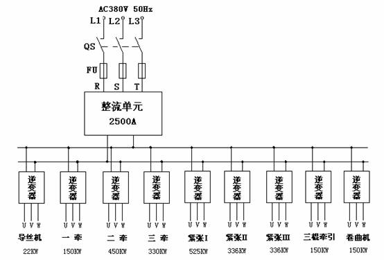

  量反馈到电网中去,并内置电抗器,以防造成电网波动。九台逆变器选用1336Force系列矢量逆变器(见图二后处理联和机变频器动力配置图),在单个产品中它集成了高性能马达控制、数字通讯能力和先进的动力结构设计,使用最新的IGBT功率模块和高级的控制算法,以任何速度下的平衡的性能、超常的转矩,使电动机低噪音、高效率的运行。
  图二后处理联和机变频器动力配置图
  图二    后处理联和机变频器动力配置图

  4.3大功率直流母线平衡能源
  九台传动电机共用一台大功率整流单元,为其提供共用的直流母排,母排下连接各个单元逆变器。由于涤纶纤维牵伸时前进速度、工艺参数要求的不同,在某一时间,有的电机处于发电状态,有的电机处于电动状态,处于发电状态的电机其逆变器单元发出电能送到直流母线,再进行电能的从新分配。节约了电能,没有造成浪费,又降低了消耗成本。直流母线侧提供制动回馈单元,实现快速制动,全线紧急制动时间小于5秒钟,并能将制动电能回馈电网。
