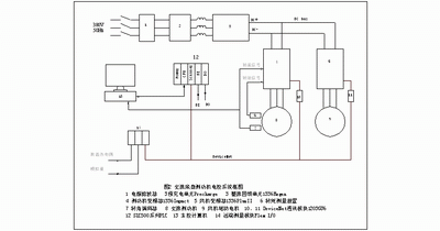

ACD系列交流底盘测功机的电控系统如图

  三  系统构成
  参看图2 。这是一个双电机传动系统。主回路中使用了整流回馈单元1336Regen;可将直流母线上的电能回馈电网,以保证测功机四象限运行。对于转矩控制要求严格的测功机变频器选用了具有Force技术的1336Impact,风机变频器只有转速控制,用了1336PlusⅡ。
ACD系列交流底盘测功机的电控系统如图
       整流回馈单元Regen设定在DCbus工作模式,测功机变频器Impact和风机变频器PlusⅡ与Regen共用直流母线,由Regen供/馈电。这样的结构使测功机发出的电可以经过变频器直流母线直接送到风机变频器和驱动电机。
  底盘测功机系统中的双电机传动系统有这样一些特点:
  1底盘测功机在正常做车辆试验时,测功机总是提供阻转矩处于发电状态,风机电机总是提供驱动转矩处于电动状态;
  2风机电机的转速(成比例)跟踪测功机转速;
  3两台电机有共同的转速-转矩特性:转矩与转速的平方成正比;
  4两台电机的额定功率处于同一量级:(摩托车用)测功机22-55kW,风机电机30-55kW。
  对于这样的双电机传动系统而言,两个电机共用直流母线无疑是最佳的方案。测功机发出的电功率大于/小于风机电机耗电功率时,只有差额部分通过整流回馈单元Regen自动向电网回馈/索取,电能大部分在系统内部通过直流母线交换,使整个系统与电网之间电能交换功率降至最小,对电网的污染也降至最低。众所周知工作在PWM状态下的变流器对电网会造成污染,向电网馈电比从电网用电污染更甚。我们实际测量了不同情况下系统直流母线的流向,进行摩托车试验时,一般总是测功机发电功率小于风机电机耗电功率,向电网馈电的机会不多。当测功机和风机在高速大负荷运转时整个设备的进线电流却不大,这种现象引起客户的关注继而得到好评。
  测功机是一种动态控制、测量动力机械转速、转矩的设备,安装有高精度的转角编码器和转矩测量装置。为实现ASR转速控制运行方式,在Impact上加装了编码器接口板L7E,测功机的编码器通过L7E接入Impact构成转速闭环,轻轻松松达到0.05%的调速精度。
  再来看转矩控制,变频器里显示的"转矩"是根据电压、电流、相位等电参数算出来的的"电机电磁转矩",与测功机实测出的"机械轴转矩"相比,精度差得远,达不到千分之几的精度。再者无论变频器内部各种控制环节如何复杂,从"变频器-测功机"系统总体上看直接转矩控制方式是"开环"的。因此直接利用变频器转矩控制功能是达不到测功机ATR工作方式精度要求的。测功机控制系统必需构成转矩闭环控制,并且转矩大小必须是用力学方法测量出来的机械轴转矩。而不是用电参数算出来的电磁转矩。
  从自动控制理论我们知道构成闭环控制必须要有测量、反馈、调节器、执行器等几个环节。测功机本体上已经安装了高精度转矩测量装置,执行器就是变频器和测功机,现在只缺少进行比较计算的调节器。可以用运算放大器构成硬件PID调节器,这是早期测功机控制系统的典型做法;也可以用计算机构成数字PID调节器,用软件来实现,这种方法对计算机系统的实时性要求很高,容易与其它子系统争夺系统资源,导致可靠性不高。我们为转矩闭环问题颇费了一番心思,最后利用Impact内部的Ptrim功能构成了转矩闭环。测功机转矩信号通过Impact的Analog Input 1端口接入变频器作为反馈信号,变频器里的Ptrim环节包含一个PI调节器,用作转矩调节器,通过设置、链接相关Parameter构成了转矩闭环控制。这样比前面说的方法简单、可靠、效果好。测功机转矩控制精度达到了0.5%,测功机动态特性良好,充分展示了交流测功机精度高和响应速度快的优良特性,为整套底盘测功机的高技术指标打下坚实的基础。
  底盘测功机是一种复杂的、自动化程度很高的设备,计算机、变频器、PLC之间传输的信息不少。现在我们用AB公司的SLC500系列PLC做底层测量和控制,诸如互锁、报警等均由PLC管理。试验车辆的温度、转速等一些测量工作由Flex IO模块担当。PLC、变频器、Flex IO通过DeviceNet网络互连,主控计算机通过以太网线与PLC相连,这样就组成了一个小小的内部网络,各种指令、信息通过网络传输。与我们早期的IO单线传输方式相比,使用DeviceNet网络的测功机设备的特点是:
  1设备内部连接电缆大大减少,现场安装工作快捷。
  2传输的信息量大了。
  3传输的指令、信息精度高了。原来IO方式下转速、转矩指令经由计算机算出后要经过DA转换板转换成模拟电压接入到变频器的Analog Input端口,再由变频器内部的AD转换器转换成数字量才能进行计算控制。本来计算机和变频器里用的都是数字量,中间传输环节这么AD、DA的转换两次不但费事还人为的降低了精度加进了失真。
  4 信号抗干扰能力提高了,原来的一些模拟信号线(例如转速、转矩指令)容易受到变频器等外界干扰,现在用网络传输,外界干扰影响少多了。
  5 造价提高了。DeviceNet需要通过PLC里的Scaner实现计算机和变频器的信息传输,而低档的PLC没有Scaner 这就限制了用户只能使用较为高档的PLC;另外DeviceNet的原装电缆、接头价格不菲,这些都导致了成本的上升。
