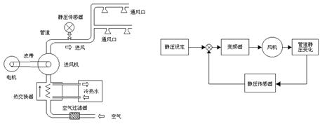

  1、变频风机的静压PID控制方式
  送风机的空气处理装置是采用冷热水来调节空气温度的热交换器,冷、热水是通过冷、热源装置对水进行加温或冷却而得到的。大型商场、人员较集中且面积较大的场所常使用此类装置。图一所示给出了一个空气处理装置中送风机的静压控制系统。
  在第一个空气末端装置的75%到100%处设置静压传感器,通过改变送风机入口的导叶或风机转速的办法来控制系统静压。如果送风干管不只一条,则需设置多个静压传感器,通过比较,用静压要求最低的传感器控制风机。风管静压的设定值(主送风管道末端最后一个支管前的静压)一般取250-375Pa之间。若各通风口挡板开启数增加,则静压值比给定值低,控制风机转速增加,加大送风量;若各通风口挡板开启数减少,静压值上升,控制风机转速下降,送风量减少,静压又降低,从而形成了一个静压控制的PID闭环。
  图三中央空调送风机的静压控制
  图三  中央空调送风机的静压控制
  在静压PID控制算法中,通常采用两种方式,即定静压控制法和变静压控制法。定静压控制法是系统控制器根据设于主风道2/3处的静压传感器检测值与设定值的偏差,变频调节送风机转速,以维持风道内静压一定。变静压控制法即利用DDC数据通讯技术,系统控制器综合各末端的阀位信号,来判断系统送风量盈亏,并变频调节送风机转速,满足末端送风量需要。由于变静压控制法在部分负荷下风机输出静压低,末端风阀开度大、噪声低,风机节能效果好,同时又能充分保证每个末端的风量需要。
  控制管道静压的好处是有利于系统稳定运行并排除各末端装置在调节过程中的相互影响。此种静压PID控制方式特别适合于上下楼或被隔开的各个房间内用一台空气处理装置和公用管道进行空气调节的场合,如商务大厦的标准办公层都得到了广泛的应用。

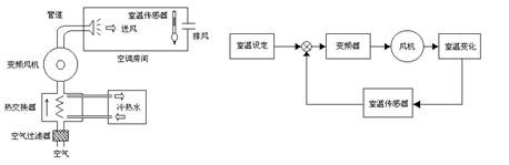

  2、变频风机的恒温PID控制方式
  在室内空调要求有诸如舒适性等要求较高而空间又不是太过于大的空调区域内,可以使用恒温控制。恒温控制中必须注意以下几个方面:
  (1) 温控系统的热容量比较大,控制指令发出后,不是瞬间响应,响应速度慢;
  (2) 外界条件如气温、日照等对温控系统的影响很大;
  (3) 因为控制对象为气体,温度检测传感器的安装位置非常重要。
  本控制方式也是利用了变频器PF400内置的PID算法进行温度控制,当通过传感器采集的被测温度偏离所希望的给定值时,PID程序可根据测量信号与给定值的偏差进行比例(P)、积分(I)、微分(D)运算,从而输出某个适当的控制信号给执行机构(即变频器),提高或降低转速,促使测量值室温恢复到给定值,达到自动控制的效果。
  恒温控制中必须要注意PID的正作用和反作用,也就是说在夏季(使用冷气)和冬季(使用暖气)是不一样的。在使用冷气中,如果检测到的温度高于设定温度时,变频器就必须加快输出频率;而在使用暖气中,如果检测到温度高于设定温度时,变频器就必须降低输出频率。因此,必须在控制系统增设夏季/冬季切换开关以保证控制的准确性。

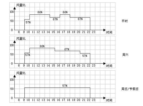

  3、变频风机的多段速变风量控制方式
  在大型的空调大楼中,由于所需要的空气量是随着楼内人数及昼夜大气温度的变化而不同,所以相应地对风量进行调节可以减少输入风扇的电能并调整主机的热负载。人少时,如周末、星期日、节假日,空气需求量少。所以考虑这些具体情况来改变吸气扇转速,控制进风量,可减少吸气扇电机的能耗,同时还可以减轻输入暖气时锅炉的热负载和输入冷气时制冷机的热负载。
  下图所示为某大楼在不同的工作时段内(平时、周六、周日或节假日)的风量需求量,该风量必须根据二氧化碳浓度等环境标准来确定最少必需量。由于通常在设计中都留有一定的余量,因此可以按高速时86%、中速时67%、低速时57%的进风量来进行多段速控制。
  该控制方式是基于对风量需求进行经验估算的基础上进行的程序控制,在PF400进行控制时可以选择通过端子功能切换多段速来实现。

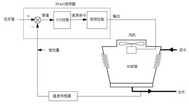

  在典型的冷却塔风机控制系统中,变频器可以利用内置PID功能,可以组成以温度为控制对象的闭环控制。图六所示为典型的冷却塔变频控制原理,冷却塔风机的作用是将出水温度降到一定的值,其降温的效果可以通过变频器的速度调整来进行。被控量(出水温度)与设定值的差值经过变频器内置的PID控制器后,送出速度命令并控制PWM输出,最终调节冷却塔风机的转速。
  图六冷却塔风机变频控制原理
  图六 冷却塔风机变频控制原理
  对冷却塔风机采用变频调速控制,还应注意以下几点:
  (1) 由于冷却塔风机拖动部分的转动惯量GD2一般都较大,所以给定加减速时间要长一些,如30-50S。
  (2) 在实际运转中经常出现由于外界风力作用下,冷却风机会自转,此时如果起动变频器,电动机会进入再生状态,就会出现故障跳,对于变频器应该将启动方式设为转速跟踪再启动。这样一来,变频器在启动前,通过检测电机的转速和方向,实施对旋转中电机的平滑无冲击启动。
  (3) 由于采用普通电机,因此应该设置最低运转频率,以保持电机合适的温升,一般为频率下限为20Hz。
  (4) 为防止冷却风机在较宽的运转频率范围内(一般20Hz~50Hz)出现特定转速下的机械共振现象,应该在试运转中分析这种情况,并采取修改参数的方法件系统的固有频率列为跳跃频率。

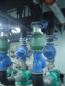

  现场图片1
AB变频器PF400在中央空调系统中的设计和应用如图
  现场图片2
