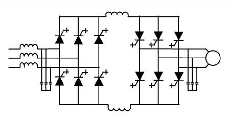

  高压主回路:三相6000V进线电源经过对称门极换流型晶闸管SGCT组成的输入整流器(PWM整流器)开关器件将交流变成直流,再经过滤波直流电抗接到 SGCT组成的逆变器,以脉宽调制方式,将直流变成交流,通过电机滤波电容,将几乎完美的正弦电流电压波形送给电机,并根据除氧器水位调节指令,来调整电压及频率,实现节能的目的。高压主回路如图1所示。

  图1#3A凝结水泵变频器高压主回路
  图1 #3A凝结水泵变频器高压主回路

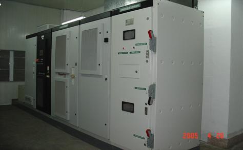

  是罗克韦尔自动化公司的第三代中压电流型变频器,结构简单、体积小、技术先进、系统可靠、使用方便和性价比高。变频器装置如图4所示。
  a 采用先进的CSI-PWM及测速反馈的完全矢量控制技术。输入与输出端均无变压器;母线电感具有电流限制作用,可靠地进行短路电流保护,功率单元无半导体熔断器。变频调节精度高,范围广,效率高达95%以上。
  图4PowerFlex7000变频器
  图4 PowerFlex7000变频器

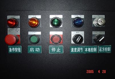

  e 具有通用的控制接口和友好的操作员界面。与机组DCS系统配合可自动或手动远方操作也可就地启停和调节。就地控制装置如图5所示。大画面文字图形显示操作员终端菜单引导屏幕,完成诸如设置、监控、诊断、报警等各种变频操作及显示常用变量诸如电压、功率、转速和累计时间等。操作员界面如图6所示。
  图5就地控制装置
  图5 就地控制装置

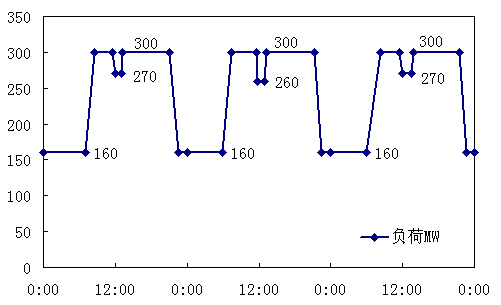

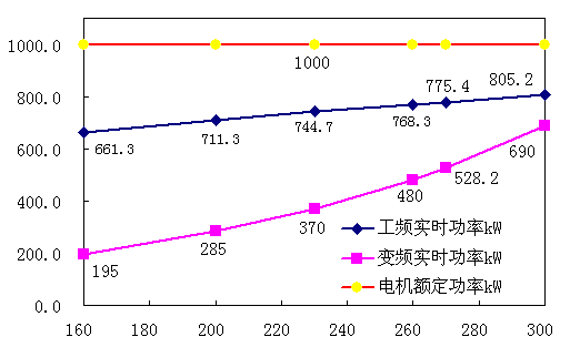

  #3A凝结水泵相同负荷时工频、变频运行的实时功率和额定功率如图7所示。#3机组周五、周六和周日负荷曲线(2005-4-15至2005-4-17)如图8所示。
  负荷/MW
  图7#3A凝结水泵相同负荷时工频、变频运行的实时功率和额定功率
  图7 #3A凝结水泵相同负荷时工频、变频运行的实时功率和额定功率
  按机组年运行7200小时(300天),以图8给出的负荷曲线作为典型日负荷曲线,根据图7给出的#3A凝结水泵相同负荷时工频和变频运行的实时功率,可以算出应用变频调速年节电188.1680 万kWh以上。
  按电价0.397元/kWh计算,年节电费合计:188.1680*0.397=74.7万元
  投资回收期T:
  T=投资额/年节电费=280/74.7=3.75年
  其中:投资额包括A-B变频器、刀闸旁路柜、控制电源配电箱、UPS电源、劳务费和建设费用等。
  时间/h
  图8#3机组周五、周六和周日负荷曲线(2005-4-15至2005-4-17)
  图8 #3机组周五、周六和周日负荷曲线(2005-4-15至2005-4-17)

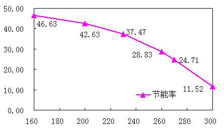

  2005年以来,山东东部电网负荷比较紧张,2005-4-15至2005-4-17负荷率为82.03%(下半年500kV青州站投产后,负荷率将会下降),远远高于2004年全年负荷率。2004年#3机组发电量为171158.04万kWh,可用小时为7838.62h,则年负荷率为72.78%,可以计算出平均负荷为218.35MW,运用插值法计算此负荷凝结水泵变频运行节约功率为391.9kW,节能率=391.9/1000=39.19%。不同负荷时凝结水泵变频器的节能率如图9所示。
  根据2004年负荷率修正后的投资回收期T:
  T=投资额/年节电费=280/(391.9*7838.62*0.397/10000)=2.29年
  负荷/MW
  图9不同负荷时凝结泵变频器的节能率
  图9 不同负荷时凝结泵变频器的节能率
