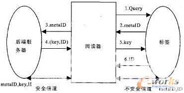

     3.2 Hash—Lock协议
     Hash—Lock协议是由MIT提出。Hash锁是一种更完善的抵制标签未授权访问的隐私增强技术。整个方案只需要采用Hash函数因此成本很低。使用metaID来代替真实的标签ID。该协议中没有ID动态刷新机制,并且metaID也保持不变。其协议流程如下:
     Hash锁是一种基于单向Hash函数的简单访问控制机制。每一个具有Hash锁的标签中都有一个Hash函数和部分用来存储一个临时metaID的内存。具有Hash锁的标签可以工作在锁定和非锁定两种状态,锁定状态下的标签,对所有探询的响应仅仅是metaID:标签只有在非锁定状态时才向邻近的识读器提供它的信息。
    Hash锁的具体工作原理为:
    (1) 标签的锁定过程
    1) 阅读器选定一个随机密钥key,并计算metaID= Hash(key) 。
    2) 阅读器写metaID到标签。
    3) 标签进入锁定状态,
    4) 阅读器以metaID为索引,将(metaID,key)存储到本地后端数据库。
    (2) 标签的解锁过程
    1) 识读器探寻标签,标签响应, 向识读器发送metaID。
    2) 识读器在本地后端数据库中查找(metaID,key) 。
    3) 识读器把密钥key发送给标签。
    4) 标签计算Hash (key),如果有Hash (key) =metaID,标签解除锁定, 向识读器发送本身信息。
图1Hash-Lock协议流程图
图1 Hash-Lock协议流程图
  该方案可以提供访问控制和标签数据隐私保护,但因其固定的metaID隐私低成本无线射频识别安全与隐私研究侵犯者仍然可以通过metaID追踪标签获得标签定位隐私。并且访问密钥是以明文的方式通过前向信道传输,因此很容易被截获。

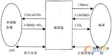

     3.3 随机Hash—LOck协议
     作为Hash—Lock协议的扩展,随机Hash—Lock协议解决了标签定位隐私问题。采用随机Hash—Lock协议方案,阅读器每次访问标签的输出信息都不同。
     标签包含Hash函数和随机数发生器,后端服务器数据库存储所有标签ID。阅读器请求访问标签,标签接受到访问请求后, 由Hash函数计算标签ID与随机数r(由随机数发生器生成)的Hash值Hash(IDi I I r)。标签发送(r,Hash(ID;I I r))数据给请求的阅读器,同时阅读器发送给后端服务器数据库,后端服务器数据库穷举搜索所有标签ID和r的Hash值,如果Hah(IDi f f r) =Hah (IDi f I r)则,ID为对应标签ID。标签接收到阅读器发送的ID 解锁。
图2随机Hash-Lock协议流程图
图2 随机Hash-Lock协议流程图
     该方案中标签发送的应答是随机的,故不可跟踪。但该方法不能防止重放攻击,窃听者可以截取一次标签的回应后成功伪装为该标签。另外,该方法每次认证都要对所有的ID进行一次Hash运算,整体消耗时间较多,故仅适用于小规模范围的应用。
