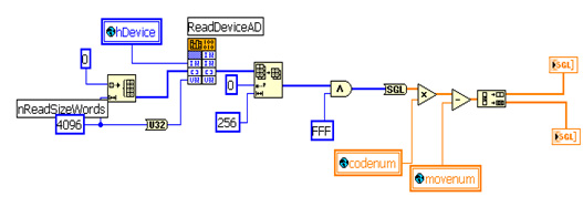

  数据采集模块的主要功能是选择板卡的通道范围,并将采集的温度、压力数据按一定顺序打包,等待下一步的处理。模块的主要构成如图4所示。

图4 数据采集模块主要构成
