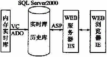

  系统远程监测采用B/S结构,如图3所示。
图3远程实时监测结构图
图3 远程实时监测结构图
  其中WEB服务器采用Microsoft Windows Server2000、IIS5.0和Internet Explorer系统平台,以ASP技术来发布系统信息。ASP(Active Server Pages,活动服务器页面)是Microsoft公司推出的一种服务器端脚本语言执行环境,ASP技术能够把HTML WEB页面、脚本语言、ActiveX组件等有机地结合起来,形成一个能够在服务器上运行的应用程序,并把按用户要求专门制作的标准HTML页面送给客户端浏览器。
  集中监控软件将实时采集的现场数据在内存中进行处理后,通过VC的ADO数据库访问技术保存到SQL Server2000中的实时数据库(临时数据库Tempdb)和历史数据库(硬盘数据库)中。远程计算机通过WEB浏览器向WEB服务器发出请求,WEB服务器处理后调用相应的ASP文件到数据库上进行查询,查询结果送回WEB服务器后,以HTML页面的形式返回到浏览器。
  基于B/S结构,运用ASP技术,系统实现了流程图动态显示、数据曲线与统计图实时显示、数据表格实时显示等远程实时监测与数据分析功能。

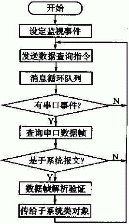

  中央监控软件采用基于多线程的串行通信技术来实现对下位的查询和对数据的接收。上位软件采用多线程的“轮询”+“消息驱动”方式,在主线程中完成打开串口、配置串口、初始化串口并创建辅助通信线程,由辅助通信线程轮流向下位不同设备系统发送查询数据指令,并实时监视串口通信状态,等待下位的回复,一旦查询到数据已经发送到串行口上,辅助线程自动接收数据,并向主线程发送数据接收到的消息,主线程取走数据并进行处理。若上位通讯线程在设定时间内一直未收到下位某子系统对查询指令的回复,则发送查询下一子系统数据的指令,这样通过轮询的方式,所有子系统的数据都被传送到上位。根据现场实际,系统设有相应数量的通信线程,监视对应通信线路的串口状态,同时系统定义了发送、发送完成、接收、接收完成4个消息,以完成原定的消息处理功能。另外,考虑到与同构系统相比,异构系统存在多子系统并存且通信线路较长的特点,所以数据在传输上难免受到外界环境的干扰,为了克服因客观原因带来的通信不稳定,在程序设计上采用重要数据多次发送的方法。图4为RS-485总线通讯方式中上位软件通信线程流程。
图4上位软件通信线程流程图
图4 上位软件通信线程流程图
  针对串行通信的特点,采用事件(Event)对象来同步串行通信中各线程对通信端口和内存数据的访问,避免引起多线程间的冲突和死锁。具体通过WaitForSingeObject(),SetEvent()和Reset-Event()3个函数来协调重叠I/O的操作。
