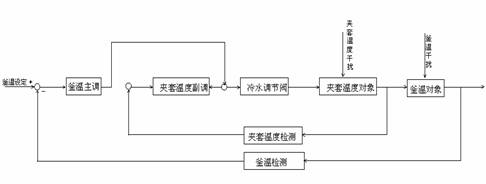

  最初的控制方案为夹套温度单回路调节,间接控制釜温。(控制方案见图2)。
  图2过渡过程控制方案
  图2 过渡过程控制方案
  夹套温度设定值由计算得出:
  在釜温到达拐点时计算夹套设定值变化斜率
  K=(夹套温度Tn-平衡温度Tp)/( 釜温设定值Sv-拐点温度Tg)  ·······(1)
  在进入过渡阶段后,根据釜温与恒温阶段釜温设定值实时偏差计算夹套温度设定值
  S=(釜温设定值Sv-釜温Tw)*K+平衡温度Tp              ······(2)

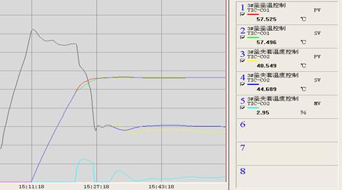

  由(1)、(2)计算式可看出,过渡阶段夹套设定值与平衡温度、拐点温度、釜温有关,而平衡温度、拐点温度是人工根据实际情况调试得出,而平衡温度、拐点温度随着树脂反应型号、冷却水温、配方等工况变化而变化,但需要准确把握这些变化并量化为对控制模型的影响量却不那么容易。因此在实际运行过程中,需要人员经常根据实际反应情况作出调整,这极大地增加了维护量,如果调整不及时则有可能造成釜温超调引起釜温振荡或釜温长时间低温控制,引起树脂转型,影响生产质量的稳定。从图2可看出,最初的控制模型过渡阶段控制回路与恒温阶段副环控制回路为同一PID控制回路,PID参数一样,而实际上过渡阶段与恒温阶段需要带走的夹套热并不一致,因此,造成实际控制作用在两个阶段并不协调,不利于连续生产。(原方案控制曲线见图3)

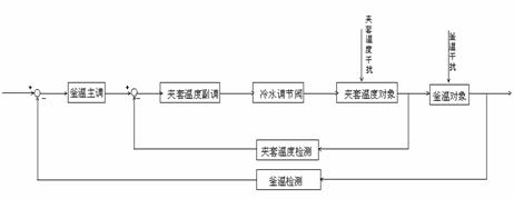

  在过渡阶段对釜温进行单回路调节控制,直接控制釜温变化趋势。模型设定过渡阶段釜温为拐点经过一段时间到达恒温阶段釜温设定值的平滑曲线。(控制方案见图4)。
  图4过渡过程控制方案二
  图4 过渡过程控制方案二

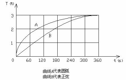

  最初设想采用圆弧作为这条平滑曲线的基本曲线,但在实际运用中发现,圆弧初期变化率与釜温上升斜率较为接近,导致回路偏差较小,冷水调节阀开度不够,使得釜温在惯性作用下,过冲进入恒温阶段,引起反应振荡。受这次调试启发,这条平滑曲线变化斜率应小于釜温升温斜率,使釜温与设定值在经过拐点之后存在偏差,由于偏差存在,冷水调节阀会在PID作用下输出一定开度,将迫使釜温上升趋势缓慢,并在过渡阶段后期偏差逐渐趋于0,实现平稳过渡。通过选择对比,最终确定标准正弦曲线的1/4周期单调函数作为平滑曲线的基本曲线进行调试(圆弧与正弦变化率对比见图5,设过渡时间为6分钟,拐点与恒温阶段设定釜温偏差3℃)。

  以圆弧作为过渡阶段设定曲线函数式为:
  Y =  ········(3)
  以正弦作为过渡阶段设定曲线函数式为:
  Y =   ········(4)

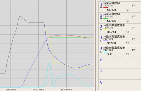

  修改后的过渡阶段温控模型能很好的克服工况变化带来的干扰。如冷水温度、冷水阀开度偏差、树脂型号变化带来的干扰最终会在釜温与设定值之间的偏差上反映出来,而针对釜温的单回路调节将在PID作用下克服偏差,稳定釜温过渡曲线。从实际效果看,修改后实际过渡时间只需要5~7分钟,而修改前过渡时间在3~25分钟波动;修改后进入恒温阶段超调温度为0.1~0.3℃,修改前则可能在0.5~2℃范围变化。(修改后反应曲线见图6)
