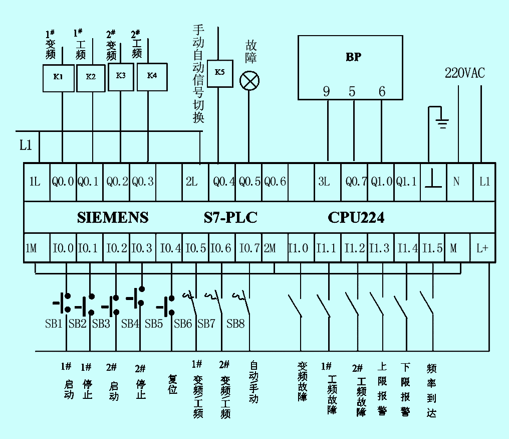

  (3) 控制系统原理图
     此系统中,PLC作为系统的控制核心,起着至关重要的作用。尤其变频自动加减泵的过程,关系到系统的安全和调节的平滑性,在编程的过程中应该注意。其原理图如图1所示。
一拖二恒压供水控制系统中的PLC与变频器如图
图1    PLC控制系统原理图
