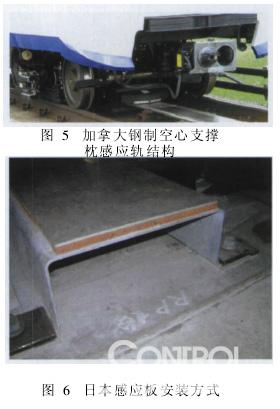

      直线电机轨道交通感应板设置在轨道中心线处。一般采用反作用力板和其下部的支撑结构固定在梁体(高架结构)或轨枕或整体道床结构上。电机结构不同,对气隙的要求也不同,一般来说,气隙越大,效率越低。因此感应板的安装精度、方式等将成为直线电机式地铁能否低耗、平稳、安全运行的前提。
      感应轨和直线电机间的间隙应保持在10mm左右[23,5],但在列车运行中,由于受到顶面纵向推进力、侧向中心推进力、感应轨护铁垂向磁力以及轨道振动冲击引起的荷载影响等,其间隙在列车运行过程中会有一定的变化。因此,为了保证列车良好的安全性能,对轨道的几何形位要求较高。
      反力板一般多为平板式感应板,主要由铝制(或铜制)顶板梁与下部的护铁组成,护铁有块状、薄板等形状(见图5)。加拿大多为可调式感应板安装方式,日本多采用刚性扣板式扣件来扣压感应板(见图6)。
