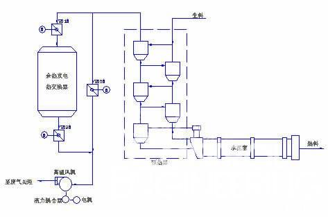

  淄博山水水泥厂和平阴山水水泥生产线为干法悬窑,其窑烧成系统流程简图如图1所示:
HARSVERT-A高压变频器在水泥回转窑中的应用如图
  图1:窑烧成系统流程简图
  日产5000t旋窑是一个有4度斜角、直径4.8m、长74m的耐热钢筒,内镶各种耐火砖。从预热器来的生料从窑尾进入到窑中,借助窑的转动来促进生料在旋窑内高温下混合、煅烧,物料依靠窑筒体的斜度及窑的转动在窑内向前运动。窑内燃烧产生的余热废气,在窑尾高温风机的作用下,通过预热器对进入窑尾前的生料进行预热均化,降温后的余热废气再通过高温风机抽出进入废气处理(除尘及排出)。

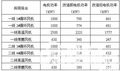

  1.淄博山水水泥1、2#窑风机改造前后对比表
  淄博山水水泥有限公司改造设备,应用了利德华福共计8台高压大功率变频器,分别应用以下场合:
  从上述数据可以明确看出改造后窑系统各风机相应的节电功率。
  根据我们在设备调试和开窑过程中记录的数据,按每天24小时,月运行28天,年运行11个月,即7392小时计算,可推算出风机的节电量及节电效益。
  以1#窑所有风机为例计算节能效果:  节电功率:(790-661)+(774-681)+(2221-1777)+(348-247)=767(kW),年节电量: 767kW×7392小时=566.96万kW?h,年节电效益:566.96万kW?h×0.5元/kW?h=283.48万元。

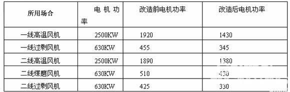

  2.平阴山水水泥1、2#窑风机改造前后对比表
  平阴山水水泥有限公司改造设备,应用了利德华福共计5台高压大功率变频器,分别应用以下场合:
  由于平阴山水水泥窑的密封较好,所以节能效果也比较好,其中尤以高温风机效果最好,现简单计算高温风机节电量,根据我们在设备调试和开窑过程中记录的数据,平阴山水1#窑在5500T/D的产量下,高温风机6kV侧电流约为156A,耗电功率约为1430kW,比改造前同产量耗电功率下降约490kW。2#窑在5500t的产量下,高温风机6kV侧电流约为148A,耗电功率约为1380kW,比改造前同产量耗电功率下降约510kW。
  按每天24小时,月运行28天,年运行11个月,即7392小时计算,可推算出两台高温风机的节电量及节电效益。
  1#窑高温风机:
  节电功率: 1920-1430=490(kW),年节电量:490 kW×7392小时=362.2万kW?h,年节电效益:362.2万kW?h×0.64元/kW?h=231.8万元。  2#窑高温风机:
  节电功率: 1890-1380=510(kW),年节电量:510 kW×7392小时=377万kW?h,年节电效益:377万kW?h×0.64元/kW?h=241.3万元。
  此数据为估算节电值,变频改造的另一大收益是提高了窑系统的产量近19%,由此而产生的增产效益也是非常大的。
