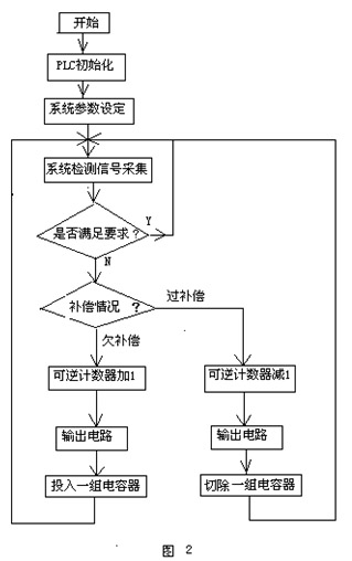

  控制程序采用模块化、结构化设计,层次分明,结构清楚。程序流程图如图2。检测模块随时采集用电系统的相角信息,然后和给定参数进行比较,如果不满足要求,及时投入或切除补偿电容器,保证用电系统的功率因数满足设定要求。
PLC的无功补偿控制系统如图
