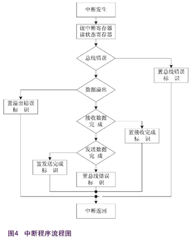

  接收数据和发送数据均采用中断来实现,基于中断的数据处理流程是CAN通讯程序的重点,其具体实现流程如图4所示:
