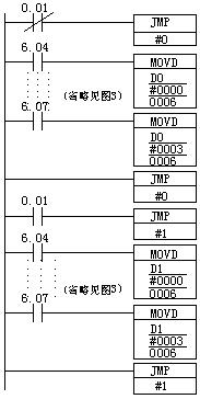

  采用MOVD指令,将要显示的内部数据如DM区、W区、T/C区等中的一个字通过通道6显示出来。如图3所示,本例中,依不同的选通信号,将D0中的数据通过选择不同的位进行显示。
如图3
图3 数据显示输出

3.1 显示双字
  在图1中,PLC输入端0.01接拨码开关SA,其作用根据其所在位置不同结合跳转指令(JMP/JME)来确定数据显示是哪个通道。如图4中,当SA为ON时,显示D0中的数据;当SA为OFF时,显示D1中的数据。
如图4
图4 双字数据显示输出
