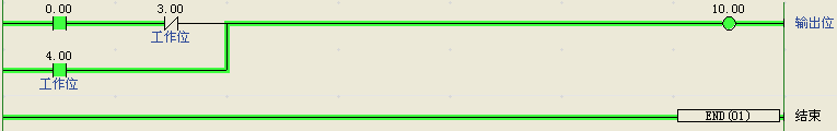

上位机与PLC的通信不能改变PLC的输入状态。为了通过上位机改变PLC的输出,在编写下位机的程序时就要利用PLC的工作位,通过上位机改变工作位的状态来改变PLC的输出,从而达到上位机对PLC输出的控制。
如图3所示,在梯形图中加入了工作位3.004.00。系统正常工作时3.004.00OFF,当需要实现上位机控制时,把3.00ON,使PLC的输入端0.00失效,通过工作位4.00的通断来控制系统的输出。

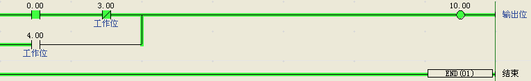

上位机只需要设置PLC的相应工作位就可以实现对PLC的控制.下图为PLC上位机控制过程。图a表示PLC 正常工作时输出由输入0.00控制,当需要把PLC的控制转由上位机控制时,只需要通过向PLC输入@00RR00030001,置3.00ON,切断0.00的通路,这样输出10.00就转由4.00控制,当输入@00WR00040001,4.00ON,输出位10.00产生输出。

(a) PLC正常工作

(b)上位机控制
