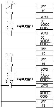

在图1中,PLC输入端0.01接拨码开关SA,其作用根据其所在位置不同结合跳转指令(JMP/JME)来确定数据显示是哪个通道。如图4中,当SAON时,显示D0中的数据;当SAOFF时,显示D1中的数据。
如图4
4 双字数据显示输出
