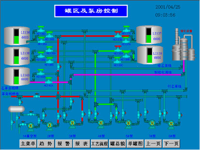

  力控软件的全面冗余解决方案通过多年在流程行业的不断总结应用,已经在石油、石化、电力的附属装置上得到了广泛应用,在石化系统的罐区、压缩机控制、燃气输送,在石油系统的联合站上等装置上得到了广泛的应用,其中很多项目都应用在国家的重点工程上,为民族装备制造业水平的提高贡献了自己的力量。
如图6
