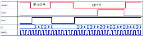

  本设计采用VHDL硬件描述语言来进行描述。clk16x为16倍频采样时钟,clk1x是检测到真正起始位后由clk16x时钟分频产生的采样时钟,start为开始接收数据信号(接收数据期间为高电平)、serialin为异步数据输入端口。平常,接收器按clk16x时钟上升采样serialin。当采样时钟检测到低电平时输出一个高电平给start信号,clk1x分频计数器启动。如果连续采集8个脉冲都为低电平(起始位之半),即确定该低电平为起始位,输出一个低电平给接收数据完信号over(接收数据期间为低电平,接收完数据为高电平),over信号在低电平检测共同作用下保持start为高电平。start长时间保持高电平(8个clk16周期T)产生clk1x时钟。反之判别为假起始位,over仍然为高电平,start却变为低电平,clk1x分频计数器复位,一直等到下次检测serialin为低电平才重新启动。可见,只有确定了起始位,clk1x时钟才会产生,否则不产生。而clk16x时钟始终存在,保证不会错过每次接收线上的数据采样。
  图5所示为接收信号时序仿真波形。从图中可以清楚看到clk1x的上升沿都对准了每个数据的中间。图6是存在干扰信号起始位检测时序仿真波形。从图中看到干扰信号后,没有产生clk1x时钟,接收器不接收数据。当真正检测到起始位,产生clk1x时钟,接收器开始接收数据。改变数据波特率,clk1x计数值不用改变,只要改变clk16x的分频计数器的计数值就可以了。对于自定义的异步数据,只要是起始位是低电平,停止位是高电平,改变length的值就可以接收不同位数数据。可见以上代码容易移植。笔者在应用中自定义21位异步数据验证了其性能优越:无误码率高,抗干扰性强。

如图6
图6 16倍频采样时序图(有干扰信号)
